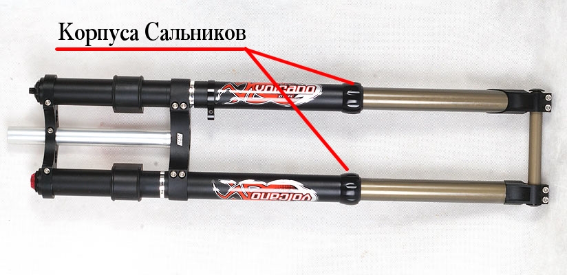

Чтобы поменять сальники у вилки ее нужно разобрать и вытащить ноги из штанов вилки. После этого скручиваем с каждой ноги "корпуса" с сальниками.
И теперь перед нами лежат 2 "корпуса" с сальниками и пыльниками, и нам нужно избавиться от них.... Для этого нам понадобятся 2 плоских отвертки:

Ну вот мы выпрессовали и пыльник, и сальник, перед нами лежит пустой алюминиевый корпус. Смотрим на маркировку пыльника и сальника:
Размеры пыльника 35х45х7
Размер сальника 35х45х8
