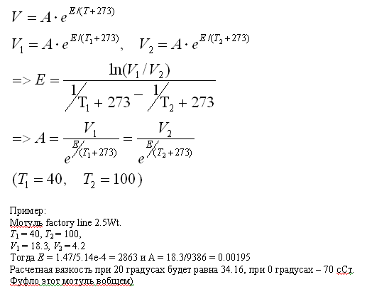

Ни то, ни другое не пойдет. Рабочая вязкость масла для рокшоксов (вилок) - порядка 30сантистоксов (т.е можно лить почти все с вязксотью 15-50), а у мотуля будет уже все 70 при 0 градусов, и 100 при -10 (см расчет ниже).

см картинку. про индекс вязксоьти (VI) в расчетах можно забыть - он слишком неудобен (хотя выражение "чем больше VI - тем лучше" все так же верно). Гораздо лучше использовать заявленные значения вязксоти при 40 и 100 градусах и экстраполировать на нужные значения температуры. Формула для вязкости V = A * exp( E / T ) верна в следующих приближениях:
1. температура значительно выше (градусов на 10-20), чем температура кристаллизации (у разного масла эта температура от -70 до -10 градусов). Температура измеряется в кельвинах, т.е. к цельсиям нужно добавить 273 градуса.
2. масло однородное по составу, а не смесь масел и присадок.
Что делать с неоднородным маслом (например, полусинтетикой) - хз, сложная физико-химическая задача. Вообще говоря эта формула может быть также более-менее верна, но масло может приподнести сюрприз при -10 градусах, когда какой-то компонент масла (которого всего лишь 5% по объему) начнет кристаллизоваться, и вязкость резко возрастет.
Это к чему все? Да к тому, что с помощью этой формулы можно определить заведомо неподходящее масло типа мотуля, но вот 100% гарантировать для зимы хорошее - не получится, все равно нужно пробовать из того, что можно купить. При низких температурах отклонения от формулы могут быть скорее в большую сторону, чем в меньшую.
