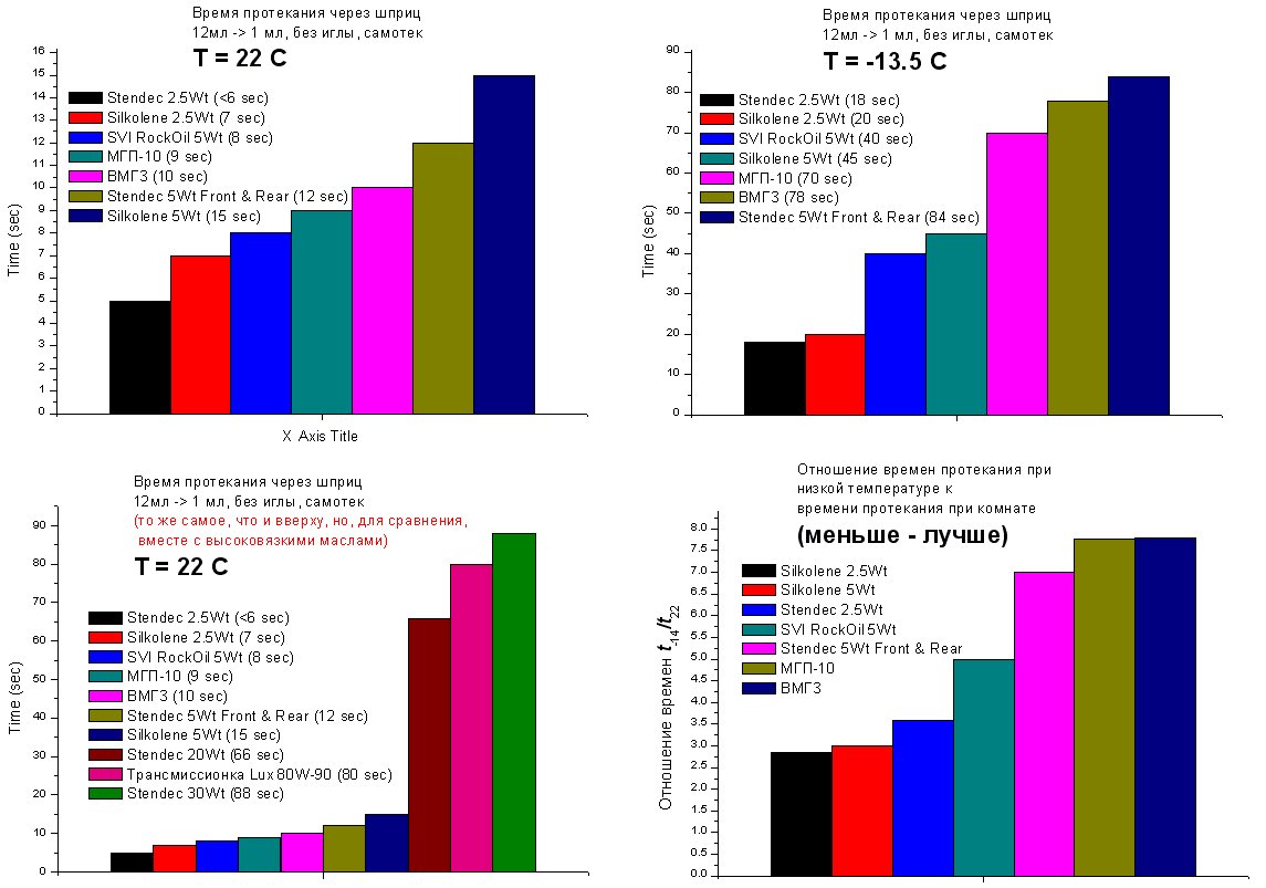

А вот кстати и пришло мажорское масло silkolene pro rsf. Заказывал с http://bustersdirtshop.com, цена с учетом ems-доставки вышла 1100р/литр. Дорого очень, но ради истины денег не жалко.
Провел сразу же тесты на вязкость. Тест довольно примитивны: в установленный вертикально шприц без поршня заливается масло и замеряется время протекания между 12мл и 1мл. Тесты делал при комнатной температуре и на балконе, добавил для интереса высоковязкие масла (чтобы понять, какой вязкости соответствует большое время). Точность измерений +/- 1 секунда, особо "быстрые" измерения я проводил несколько раз для уверенности. В момент теста за окном было -21, на лоджии градусник показал -13.5, так что данные получились по двум температурам: 22 градуса и -13.5.
Ну в общем смотрите, выводы уже каждый может сделать. Я лишь отмечу, что, во-первых, действительно масло silkolene pro rsf обладает лучшей термостабильностью. И, во-вторых, stendec 2.5wt с чайника остается самым жидким маслом из доступных при температурах не ниже -15 градусов, а дальше масло silkolene pro rsf 2.5wt будет более жидким за счет своей меньшей температурной зависимости, хотя для верности нужно повторить тест этих пары масел при сверхнизкой температуре типа -30. Stendec 5wt обладает параметрами термостабильности заметно хуже, чем stendec 2.5wt
