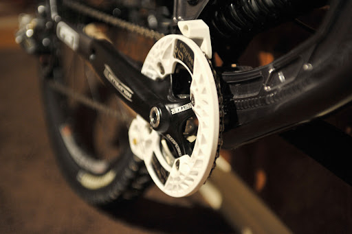

По бедности на новую дорогую систему денег не хватило и поставил из запасов Truvativ Holzfeller OCT
Соединяться с моим любимым Silent Guide она не захотела по причине того что на М9 чейналйн 59 - 62, а у системы 56.
Шатун просто упирается в выставленный правильно успок, а глубже его не посадить.
Пришлось инсталировать SRS+, он садится глубоко и с ним можно поставить систему даже с 56 чейналйном.
Вроде все в порядке, никаких перекосов, все работает исправно.
Спасибо Кошаку и Umka за консультации.
Кстати, вот немного полезной инфы, собрал пока колдовал с успоками и шатунами.
Intense M9 Chain line: 59 - 62
Шатуны с каретками 83мм
Saint 810 - 815 - 57,5
Race Face Atlas FR - 58
Truvativ Holzfeller - 56
e-13 Dh Crank - 56
Intense рекомендует для М9 успок MRP
Идеально устанавливается с шатунами Saint и Atlas FR, которые имеют большой чейнлайн.
С успоками Straitline для М9 надо колхозить, но поставить можно.
С Е-13 встает легко, если положение успока немного изменить от рекомендуемого.
