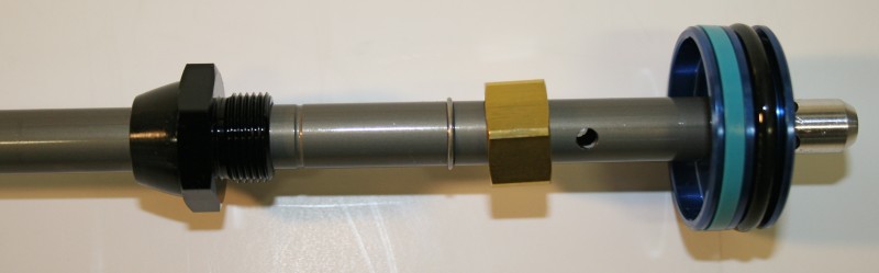

у нее ход меняется внутри левой ноги, два положения стопорного колечка и его фиксатор гайка + отбойник
кстати Dorado 29er имеет несколько иные внутренности, и для ее переделки в обычную саппорт Маниту предложил заменить штоки воздушной пружины и демпфера.
Сегодня разбирал 29er, в ноге возд. пружине все то же самое, ход 175 делает только увеличенная на 25-30 мм трубка сверху, над отбойником. Ее просто надо укоротить. А так те же 2 положения колечка.
В ноге с демпфером тоже 2 положения колечка (2 выточки, вместо одной для 26er), переставил в то, которое под 203 мм, все ок.
Так что для переделки 29 в 26 нужно только укоротить красную алюминиевую трубку над отбойником, которая ограничивает ход.
Кстати, большая просьба к владельцам Dorado Pro 10-11(12): выкрутить топкеп из ноги с воздушной пружиной и замерить линеечкой длину алюминиевой деталюшки (черного или красного цвета), которая может двигаться по штоку (между резиновым отбойником и креплением топкепа). Нужно знать ее длину (мм), чтобы точно укоротить.
