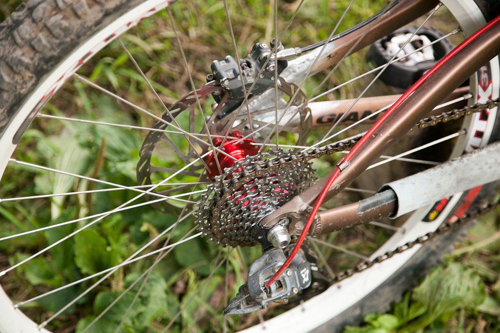

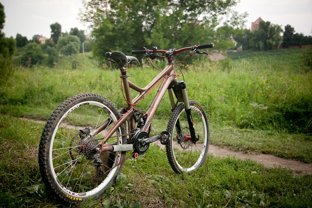

Заолмаунтил немного велосипед.
Педали - Shimano m647 (они же DX)
Передний переключатель - Shimano m665 ( нижний хомут, верхняя тяга - это хозяйке на заметку. Другой не встанет))
Передняя щелкалка - Shimano m660
Звезды и рокринг - поставил как было с рождения с системы Shimano m665 (22/36/BG)
Натяжитель - Blackspire Stinger
Задний обод - MTX 31 для нетехничного мешочка. Да, я расшатал трубу два 29-х. Буду ступенчато менять, пока не найду золотую середину. Спицовка сейчас от Мишани (за рекламу надо б процент с него)))

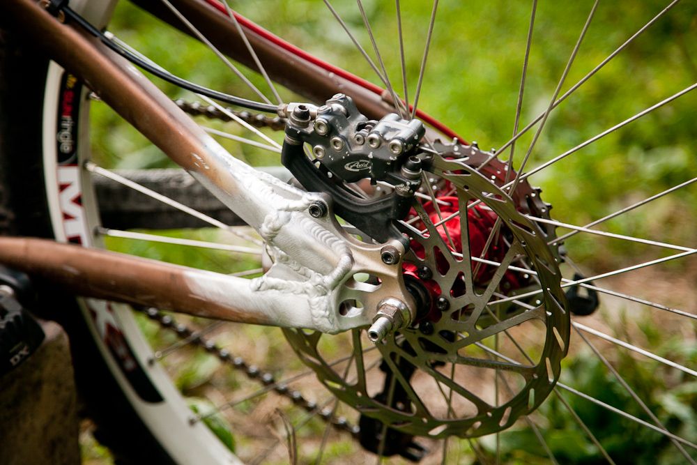

Что в сухом остатке? Покатал в выходные кросскантри рядом с дачей. В целом нормально. Надо что-то менять с тормозами, но нет такой статьи в бюджете. Еще нереально раскачивается подвеска при закрученном пропедале. Надо колдовать с амортом - по всей видимости. Заехал в субботу в Ерино. Пару раз навернулся с непривычки из-за контактов. В панике не выстегнулся на ровном месте. Сварка держится ок, но там растормозиться особо негде - думаю, что от колбасы ничего сварке не будет, а вот от торможения на колбасе может))

Раз.

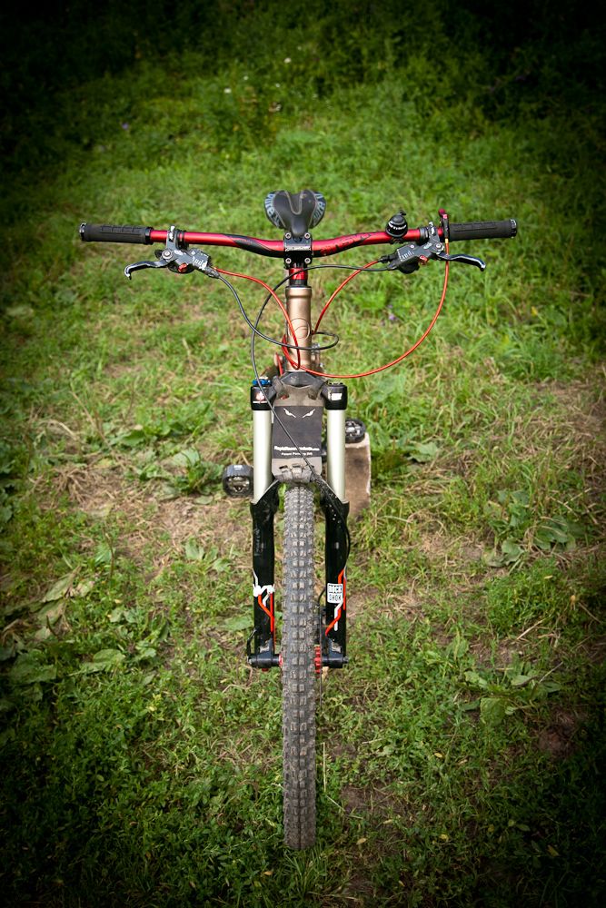

Анфас. Обращаем внимание на тюнинг рычага заднего тормоза
Драйвсайд.
Наиболее критичное для меня место на велосипеде.
С другой стороны.
Анфас в полный рост
