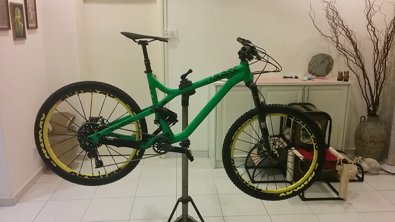

Обкатал вчера в ночь хип хоп,первые впечатления-щенячий восторг. легко педалится при не кантрийной посадке,дергается на ура,маневренный,перекладывается идеально,траектории держит. Если все сложится удачно,завтра тест на национальной эндуро трассе.
теперь пара вопросов:
как поставить родной носок/гандончик защиты амморта от говен. Буду очень признателен за фото.
по цепи-укоротил вроде как доктор прописывает- на больших звездах +4 звена. на 28-10 вроде не провисает,но переклюк практически сложен. думаю еше укоротить,но не вышел бы фак- ап со слишком короткой цепью.
на фото стоит 28-42, логика подсказывает,что еще можно подрезать. Мнения?
