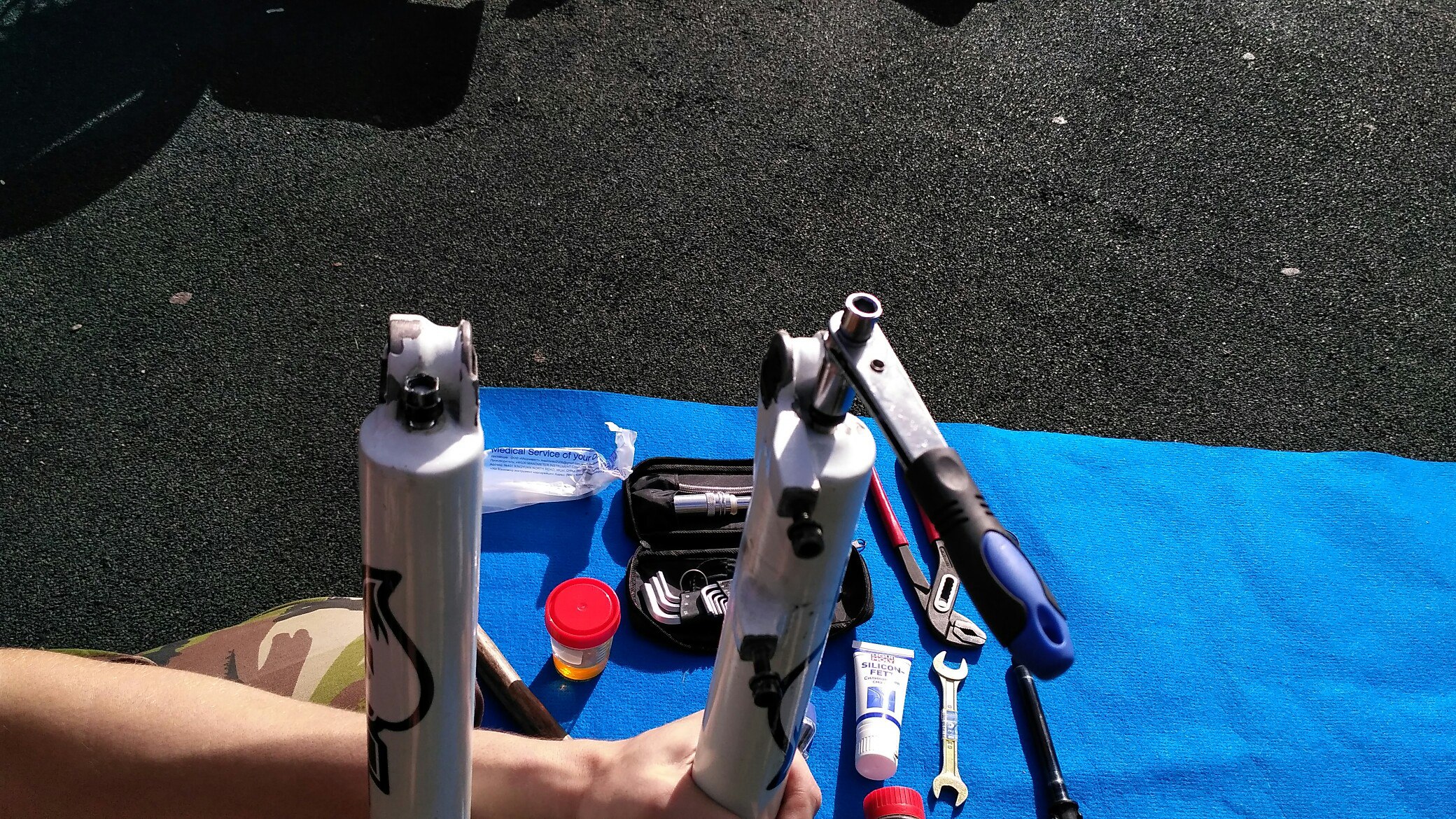

1. Выкладываем инструменты + моего "ФРАНКЕНШТЕЙНА" (почему франкенштейн? об этом немного позже)
- головку на 26 для топКеКа нам заменили переставные клещи! Открою маленький секрет - я ими срывал даже прикипевшие и разд**ченные болтики на роторе!
2. Откручиваем гайки снизу не до конца, долбим по ним через тряпочку молотком, дабы сдернуть немного штаны и сливаем "отработку" куда-нибудь, не сдергивая при этом сами штанцы, до полного вытекания масла.
3. Масло вытекло - сдергиваем штаны.

- в идеале снять пыльники/сальники и вычистить их, пропитать паролоновые колечки маслом (одного колечка я кстати не досчитался!
- набить смазон под сальники - мы использовали такой силикончик:
