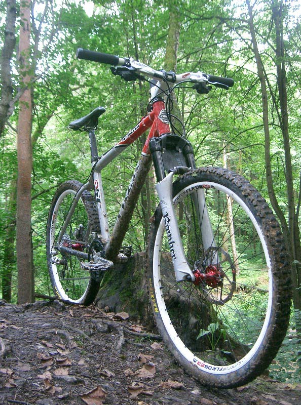

Один из моих первых байков. Постепенно вырос из чистого КК, повзрослел, окреп и возмужал)
Теперь это полноценный покоритель лесных синглтреков и всевозможных трейловых пересечёнок
После нескольких апгрейдов от первоначального байка осталась теперь уже только рама, проставочные кольца и зажим подсиделки)
В итоге вел похудел примерно на 2 кг и обрёл реально реактивный характер и заветную трейловую универсальность! Ура, товарищи, встречайте!

Блин... че с тормозом?? Типа плавающий???

Сообщение от Вэл Посмотреть сообщение
Не, просто у этой замечательной рамы на дропаутах нет крепления под дискач и поэтому приходится использовать вот такой мега-девайс аля адаптер) Привет инженерам Trekа!

Сообщение от cyberCat Посмотреть сообщение
А зачем тогда крепление для гидры на пере?
Затем, чтобы крепить гидру на пере после установки адаптера.
У меня не закреплено там во избежании сильного перегиба гидролинии.

Что-то я ничего не понял про крепление гидры. Рама изначально создавалась без креп под диски, но фирма-производитель рекомендовала поставить адаптер?

Сообщение от AtomP4FX Посмотреть сообщение
Именно так. Рама изначально без крепления, но был выпущен адаптер для дискача (старый образец, который представлен у меня, а в продаже есть еще новая версия адаптера, которая гораздо более компактная и не такая монструозная).

меня система напрягает немного... а так ничего...
