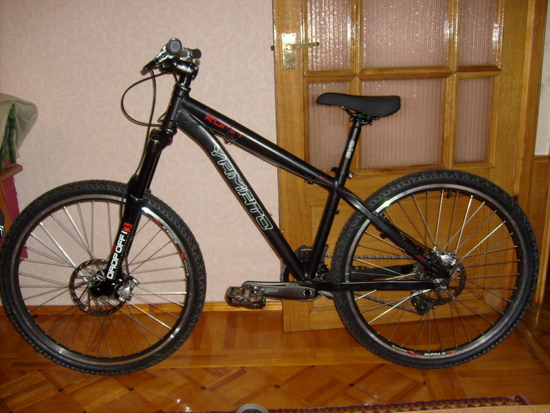

Собсно собрал, что бы не пропускать сезон
Пока только ин да хаус. В ближайшие дни выберусь покататься, сделаю нормальные фотки.
ТТХ:
Рама Yamato Ronin 14.5" черн
Вилко Marzocchi Drop Off I 2006 (VF2 + ETA)
Система Shimano Saint 2007 T38(сменю на 34 + рок) 175mm
Успок Truv. BoxGuide Team
Тормоза Avid Juicy 5 185/160mm
Руль Truv. Holz. 710mm(сначала хотел обрезать до 680, прокатился и передумал)))
Вынос Truv. Holz. 60mm
Рулевая VP-One HF-1 12mm чашки
Грипсы B+(липкие, как ни странно, но трутся писец быстро)
Манетка Sram x-9(трос/рубашка родной)
Переклюк Sram x-9
Обода Олдскульные узкие кирпичики AlexRims Supra N 36H 650g каждый. Одевание покры на них - это камасутра , но цена ,была копеечной, поэтому решил рискнуть.
Втулки Yamato 135x10(гайки) & 110x20
Спица Pilar(х.з. что она из себя представляет)
Покра Kenda Kobra 2.0 (х-ня из сегмента лоу енд, но по асфальту и плотному грунту вроде норм.)
Подседел Truv.XR
Седло Yamato Activ, точно не помню как называется, вроде удобное
Педали Truv. Holz.

то ли я от жизни отстал, то ли ты какую-то кастомную раму вымутил... рама ваще прикольная где взял???
подседел еще такой аццкий по деаметру сколь ко весит рама/комплит?

Рама на Торрент 2006 похожа

А теперь палим нижнюю трубу ближе к стакану,и вспоминаем Норко 08.

Ничё в ней кастомного нет и близко))) Емнип, тайвань махровый с управлением в Японии)) Имеет какие-то связи с атомлабом(может производственные мощности общие? может арендуют, я х.з. инфы как-то немного) Не удивлюсь, если эта малоизвестная компания что-то производит для "брендов", а теперь решили что-то начать выпускать под своим именем.
Вот их сайт, который, сколько я помню, "андер констрактион".
Они шлёпают несколько хардтейлов(разные углы, разные дропауты, разная "мясистость")) в том числе и bmx, втулки(как показало вскрытие аналог атомлаба, а уплотнители даже качественнее), шатуны, обода, сёдла, грипсы, мелочёвку. Клеют карбоновые рамы.
Я бы сказал, что в среднем сегменте по качеству(как атомлаб), а по ценам ниже(процентов на 20) чем аналоги - атомлаб(обода и втулки внешне отличаются надписями и покраской/анодировкой)).
Просто неплохая универсальная рамка. Крепы под исцг, вибряки(26 и 24), горизонтальные дропауты. У нас на таких народ стрт/дёрт катает. От жестких градусов начинает со временем трескться(всё же алю, это не хромоль), но сложенных пока(больше года) нет. Вот как-то так)))
На х-байкерс была тема.
Сообщение от Rapmyheadup Посмотреть сообщение
Не-не-не Ты чего, разве только внешне. Торрент 06 - это неубиваемое мего мясо. И соответствующий вес.
Эта Ямата 2.2-2.3 гк весит. Норм рабочий хардтейл за небольшие деньги.

я про геометрию и этот прогиб нижней трубы ближе к стакану
