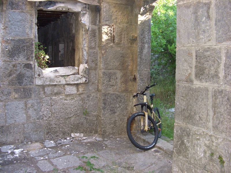

Вот несколько фотографий. Больше увы нет - я все как то больше окрестности фотографировал, есть только несколько снимков сделанных женой

класс, верблюд что надо, даже ин экшн фотка порадовала)

по теме: цвет крутой, жалеть помоему не о чем 8)

Классный "верблюд". И раскрас боевой.
