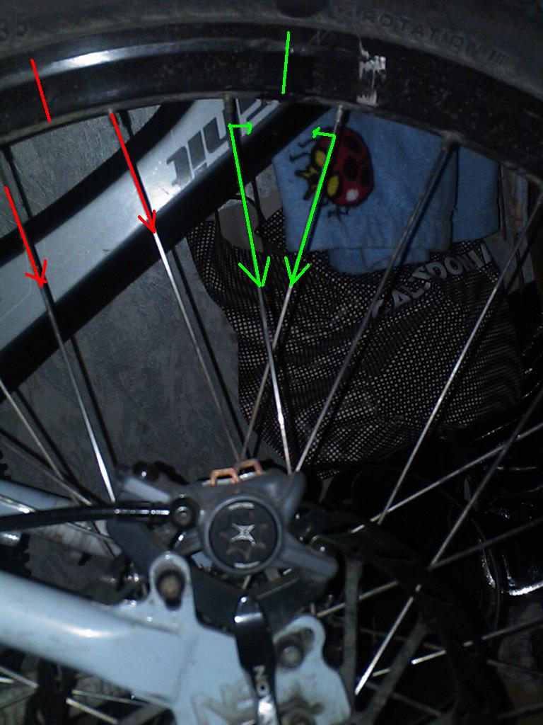

[SCI-FI] а я те не говорил что у тя не прально собран обод? просто помню недавно у кого-то на песочных наблюдал

пфф, обьясняю на пальца,зеленым правильная спицовка,красным не правильная,борь,по моему у тебя то что красным нарисовано
32.50 еще раз повтори про разные дырки которые стягивают всегда...
ALEX_UT_FR аналогично

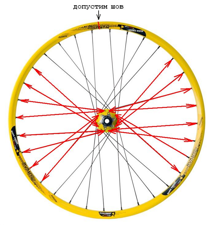

Я то же всегда думал, что шов должен находится в середине перекрестия спиц, но один чувак вселил сомнение.
Разве спицы помеченные красным не стягивают шов с жуткой силой?
