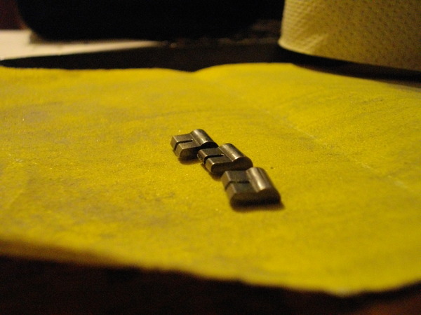

Первое лечится легко — я в пальцах пожамкал пружину, и она стала жестче. Масло я стер в пустотах насухо с мыслью, что если не понравится, то накапаю жидкого. А в дорожки для шариков заложил, как и обычно, МС-1000. С собачками самое интересное: металл там, конечно, дьявольски прочный, но оказалось, что его можно спокойно сточить на наждачной бумаге. Я взял одну из трех деталек плоскогубцами и провел с усилием по наждачке, развернутой на столе, несколько раз. В результате выпуклая поверхность стала плоской, как я и хотел. Вот фото всех трех:
Рис. 2. Инструмент (наждак) и детали.
Собачка, которая в середине, еще не обработана. Две по краям уже готовы. Походу, разница налицо. Грабли: получившиеся детали должны быть одинаковыми — если одна будет хоть малость длиннее другой, то зацеп будет неодновременным, а это плохо. Я их обрабатывал по чуть-чуть и периодически сравнивал. После стирания «лишнего» собрал все обратно. Для облегчения задачи дорожки под шарики намазал густым маслом и прилепил их все по одному. У меня их было по 25 штук на стороне, но, опять же, ни один под кровать не ускакал.
Итого: пока что я обновленный девайс не катал, но думаю, что все получилось: звук щелчков стал просто грохотом по сравнению с тем, что было! Это дело вкуса, конечно, но меня запарило, что пешеходы совсем ничего не замечают, когда я еду сзади.
