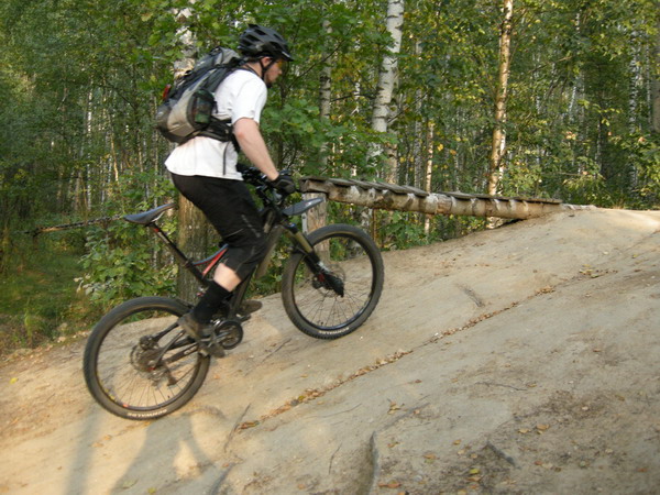

Вот такой собрал себе такой велосипед для комфортного катания
рама - CUBE Stereo 18"
амортизатор задний - Fox RP23 HV boostvalve 190 x 50 mm
вилка - Magura Wotan 160 mm
колеса/втулка пер. - Nuke Proof Generator Front 20mm
колеса/перед/обод - Mavic EX721 Rim
колеса/перед/спицы - 32 DT Swiss Competition Stainless DB Spokes
колеса/перед/обод.лента - скотч в 2 слоя
колеса/втулка зад. - Nuke Proof Generator Rear 135mm x 12mm
колеса/зад/обод - Mavic EX721 Rim
колеса/зад/спицы - 32 DT Swiss Competition Stainless DB Spokes
колеса/зад/обод.лента - скотч в 2 слоя
колеса/перед/камера - Continental MTB 26
колеса/зад/камера - Continental MTB 26
колеса/перед/покрышка - SCHWALBE SMART SAM 26" 57-559 26х2.25 Alpencross Dual Black-Skin
колеса/зад/покрышка - SCHWALBE SMART SAM 26" 57-559 26х2.25 Alpencross Dual Black-Skin
эксцентрик/перед - Maxle™ 20 mm axle
эксцентрик/зад - DT Swiss RWS Thru Bolt 12 mm (12-X)
система/каретка - Shimano SLX Chainset Double M665 (звездa RaceFace Race Rings Middle Team Graphics 24t-36t)/Hope Bottom Bracket MTB - Ceramic
успокоитель - Truvativ Shiftguide Team
педали - Shimano M540 Pedals
задний.переключ. - SRAM X-7
перед.переключ. - Shimano SLX Front Derailleur Top Swing M665 for double crankset
кассета - Shimano XT Cassette 9 Speed M770 (11-32T)
цепь - SRAM PowerChain II 971
манетка/перед - SRAM X-5 Trigger sp 3
манетка/зад - SRAM SX-5 Trigger sp 9
тормоза/перед/калипер - Magura Louise BAT Front Brake
тормоза/перед/диск - Magura Ventidisc 203 mm
тормоза//перед/ручка - Magura Louise BAT
тормоза/зад/калипер - Magura Louise BAT Rear Brake
тормоза/зад/диск - Magura Ventidisc 185 mm
тормоза/зад/ручка - Magura Louise BAT
рулевая колонка - FSA orbit Z 1.5R
вынос - Truvativ AKA All Mountain Stem 70mm 5 Deg Black 1.1/8"
руль - Syntace Vector 31.8 2014 700 mm Rise 10 mm
подсид.штырь - Syntace P6 Carbon 34,9 x 400mm long
седло - Charge x Wiggle Spoon Cromo Saddle
грипсы - Cube Ergo Logon Grips
крыло - Cube Fritzz Carbon Muddy Board
защита пера - Cube Chainstay Protector

Грипсы выкидывай, а так приятный.

Скажи, как на стерео со 160 спереди? у меня просто был стерео в стандарте 140-140, так вот я всегда подумывал о 160 спереди)
По навеске есть конечно некоторый перебор как мне,но это все имхо)
и все-таки размер рамы тебе явно маловат.У меня 21-й..вот само то)
160 спереди - Отлично! :cool:
С зади тоже хотелось 160 (Frizz), но его было не достать...
Нее - ростовка нормально. 21 - будет великовато.

Приятный, я бы вкатил на таком с широченной улыбкой...
Как вилочка себя ведет можешь расписать? Мелочь, дропы и т.д.

Сообщение от SpitItOut Посмотреть сообщение
Дропы - это пока что не ко мне, мелочь - хорошо, но лучше всего на "колбасне" и в лесу по корням

кайфовый аппарат! интересно какой же длины твои подсидел? мне кажется что вот вот и он выпадет из трубы

Сообщение от shturman32 Посмотреть сообщение
ООООчень длинный! Там ещё далеко до ограничительной риски

Во! Ещё один вотано-водец ))ъ
Сказано правильно, что лучше всего - на колбасне... мелочь жрет, но не особо.. Круче всего когда врубаешься в большое кол-во всяких плюшек типа корней больших, на руле - никакой отдачи от них, а мелочь резина пусть жрет
70см парапет на плоскость - остается где-то 3-4 см хода, в руки отдачи нет... не пробить (правда приземляюсь мягко очень)

Сообщение от madVOX Посмотреть сообщение
Так и есть!
На самом деле она хорошо жрёт мелочь первых 1,5-2 мес после замены/долива масла, а потом постепенно тупеет...
Жаль что сюда видео нельзя прикрепить... (или я не знаю как это сделать)
Подкова!

хороший... но длина подсидела убила-таким не стыдно от гопоты отмахиваться))))))))))
