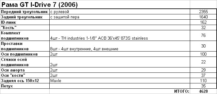

Недавно приобрёл правильные весы и наконецто взвесил свою раму GT I-Drive 7 2006. Вес неприятно удивил.... С рулевой FSA Hammer вес рамы 4628 грамма! Это при 7-дюймах подвески.
С амортом Marzocchi ROCO RC World Cup вес рамы 5720 грамм.
Вот такие пироги...
Короче, предлагаю в этой теме делиться с народом весовой информацией по ДХ-рамам. Будет полезно и интересно многим, уверен. Разумеется желательно чтобы рамы вешались как можно правильнее и самостоятельно, ибо сайты производителей зачастую лукавят)

Хорошая идея,особенно верхняя таблица информативна)
