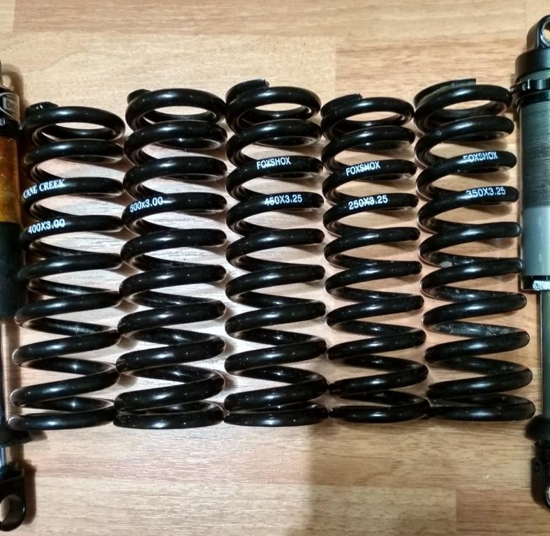

30.03.2019, 01:09
#17
Регистрация: 24.01.2006
Сообщений: 216
пружинки все с амортов 241х76
пружинки FOX не налезут на Cane Creek ( ну или если снять защиту то будут коцать тело аморта ).
Cane Creek родная 400 х 3.00 стальная
внешний диаметр 54 мм
внутренний диаметр 36 мм
длина пружины 164 мм
толщина прутка 8.6 мм
вес 565 г
Cane Creek ( не оригинал ) 500 х 3.00 стальная
внешний диаметр 55.5 мм
внутренний диаметр 36.4 мм
длина пружины 171 мм
толщина прутка 9.5 мм
вес 744 г
FOX 250 х 3.25 стальная
внешний диаметр 51.2 мм
внутренний диаметр 35.2 мм
длина пружины 165 мм
толщина прутка 7.6 мм
вес 490 г
FOX 350 х 3.25 стальная
внешний диаметр 52 мм
длина пружины 169 мм
толщина прутка 8.4 мм
вес 577 г
FOX 450 х 3.25 стальная
внешний диаметр 53.5 мм
длина пружины 173 мм
толщина прутка 8.8 мм
вес 653 г
