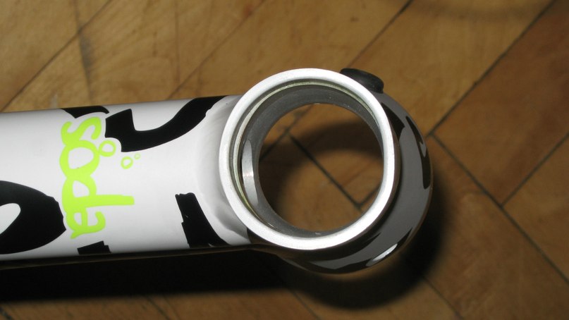

Пришла с чайника долгожданная сода и вот чё я получил из коробки.
И чё теперь делать??(((

менять,свяжись с ними и объясни всю ситуации,я уверен раму поменяют)

ну это гемор, как нибудь вылечить можно интересно?

Мне от них пришла рама с убитыми дропами, не поменяли сказали это я сделал.
Так что надейся

отрихтовать через деревяшку и забить чашки как обычно
выточить сферу подходящую по диаметру и слегка прочеканить до появления более правильной окружности.

Генадий Бочанский сказал что сделает без проблем

Рихтовали и обода так, до приемлемого варианта для катания...
Чашки то по-любому держаться будут в этой раме,геометрия не изменится,чего еще надо то?
А всем еще урок:И с Чейна может шняга придти,не только от недобросовестного частника!!!

у меня знакомый в веломир возил раму, там торцовкой прошлись, и края подравняли и вмятину убрали.

От блин, тоже мне проблемма! Не надо никуда ничего носить,
все делается не выходя из дома.
Возьми наставку, какой либо стержень
из мягкого металла, например медный и аккуратно выстучи.
Можно даже и двумя молотками. Один наставил, а другим выстукиваешь
Или например зажми в тиски какой либо кусок трубы, немного тоньше
чем внутренность рулевого стакна надень на нее раму,
и потом между трубой и вмятиной вбивай какой либо клин.
Возьми например старое зубило,
и на наждачном круге придай ему с одной стороны "параболичность",
а потом между трубой и вмятиной его потихоньку встукивай.

Мне когда рама флэтлайна приехала - тоже где-то в дороге чуть-чуть подмяли, тоже верхний передний край рулевого стакана. Варрава перед запрессовкой рулевой аккуратно выстучал в обратную сторону, насколько это было возможно, и ничего, никаких последствий. Так что найди в этом и положительный момент - верхняя чашка рулевой будет сидеть очень прочно

можно просто пройтись наждачкой придать более круглую форму.

для этого нужно будет обратиться в клуб анонимных онанистов. Шкуркой столько наяривать, руки сотрешь. Выгнуть обратно не проблема, и вариантов масса, можно даже сделать распор из болта и длинной гайки и раскручивать внутри стакана. А можно прогнать торцевалкой, и срезать лишнее, но это ослабит стакан.

Не ну если ну левкой то да У меня такая же проблема была со стаканом 15 минут работы и вуааля!все готово!Мне как то по стакану стучать было страшновато а торцевалок на ближайшие км 300-500 нет

Во!Еще можно на координатно расточной станок зажать и пройтись резцом...

Все делается при помощи струбцыны и пары брусков, березовых. И не надо выстукивать/рихтовать . И отрихтовать можно идеально , но подготовив деревянные формовки, резиновую прокладку и желательно киянку с жесткой резины , а далее дело 15ти минут .
