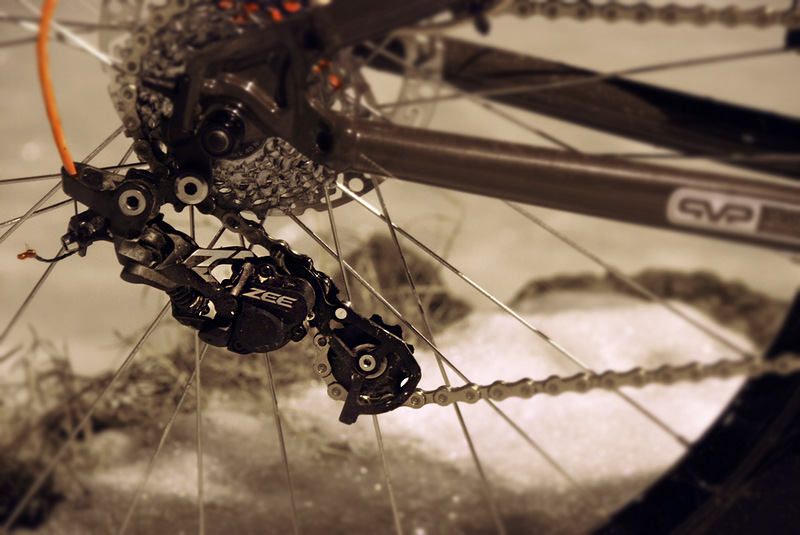

Было значит у меня два спеша. Один я собирал для себя, год назад это было. Второй я собирал для жены, прошлым летом это было (вот тут можно почитать). Посмотрел я посмотрел как жена "катается" на своем байке, оценил как хорошо он едет подомной в городе. И решил, что нужно мне заиметь второй байк таких параметров, чтобы жене был немного великоват, а мне немного маловат. Но нынешний байк не устраивал, так как это была рама размером S. А это уж очень коротко для роста 183, но в самый раз для роста 160 Но этот рост 160 не катается на нем, а рама классная фрирайдная Что вот она простаивает и не выполняет своих функций? Надо бы ее поменять на АМ раму чуть больших размеров. Рассматривал варианты АМ рам от джаинта, спеша, сантакруза и прочих именитых кантор. И тут мне попалось на глаза объявление о продаже SC Nomad 2012 года, в хорошем состоянии, шоколадного цвета. Но что меня останавливало это размер L. Прыгать с размера S на L, мне казалось уж слишком. Понятное дело что мне то он будет как раз, но как же жена. Да она катается очень редко, но все же. Вобщем я ходил с этими мыслями пару дней. Потом сел за математику и решил сравнить параметры рам.
Specialized SX(M)
Top tube = 59cm
Seat tube = 42cm
Standover = 70cm
Chain stay = 42cm
Wheel base = 117cm
Specialized SX(S)
Top tube = 57cm
Seat tube = 39cm
Standover = 70cm
Chain stay = 42cm
Wheel base = 115cm
Santa Cruz Nomad(L)
Top tube = 61cm
Seat tube = 47cm
Standover = 72cm
Chain stay = 44cm
Wheel base = 114cm
Santa Cruz Nomad(M)
Top tube = 58cm
Seat tube = 43cm
Standover = 72cm
Chain stay = 44cm
Wheel base = 112cm
Моя рама SX размера S, сравнивал с SC раразмера L. Как видно, основная масса параметров различается на 2-4 сантиметра. Главный для меня параметр был топ тьюб, он больше на 4 сантиметра. Что вполне приемлемо! И абсолютно точно не имело смыслка брать SC размера M!
В итоге я решился и купил эту раму. Собрал, благо все компоненты переехали, покатался уже раз 5-6, пока мне очень нравится. Хорошо катит по плоскачу, хорошо сползает. Больше пока ничего не успел попробовать. Жена еще ниразу не прокатилась, но зато посидела, дома. Отвращения не испытала. И выразила желание поехать со мной в Крым весной.
П.С.: Спасибо Евгению (Отцу) Борисовичу, за советы и поддержку.
Рама Santa Cruz Nomad 2012 (L)
Рулевая cane creek
Вынос Xenium
Руль Race Face Atlas
Грипсы ESI Chunky
Передний тормоз Saint 820
Задний тормоз Saint 820
Переключатель Shimano Zee
Манетка Shimano Saint 820
Вилка Fox 36 Float RLC 2012 Kashima
Амортизатор Fox Float CTD 2012 Kashima
Звезда Hope Single/DH 34T
Успокоитель E.13 LG1+ ISCG05 32-36T
Касета SRAM PG-1070 11-28T
Система RaceFace Atlas FR 73mm, 165mm
Подседел Thomson Elite
Обода Xenium AM 28
Втулка зад Xenium XH-763-10
Втулка перед Xenium XH-740 Lite
Спицы Sapim
Покрышки Maxxis Minion (на зиму надел)
Педали Tioga (будут заменены)
Роторы xt 160 (перед 180, зад 160)
Цепь КМС
Вес: пока не взвешивал

Красивая карточка!
Молодец, хорошо пересобрал.
Я бы ставил либо двойник уперёд, либо безуспокоительскую звезду да кассету типа 11-42. Дилдак и ещё кучу возможностей для слива бабла

Макс, отличный байк получился! Борисыч дело говорит про дилдомеч и звёзды. Только двойник в печь, лучше реально НВ звезду и большую кассету. Это из самых необходимых обновок. А так, в дальнейшем, амморт можно на ккдб эйр с трейловой регулировкой (особенно перед поездкой в горы), вилсет повеселее в дальнейшем и т.д. ;)
