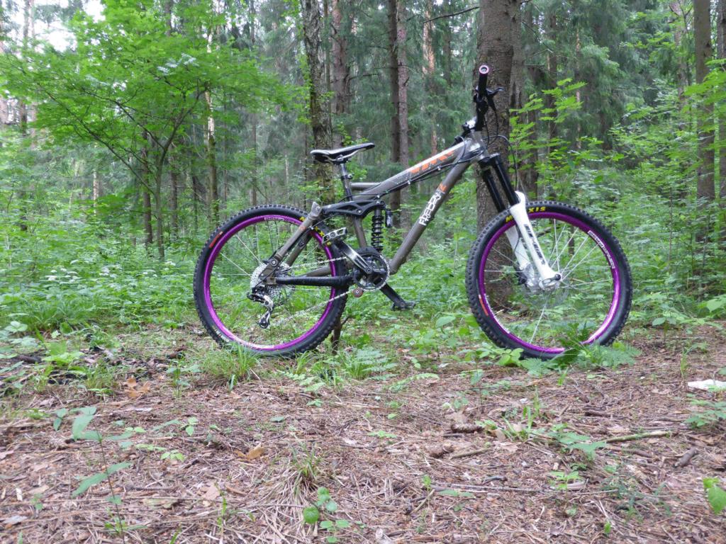

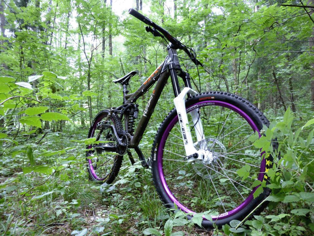

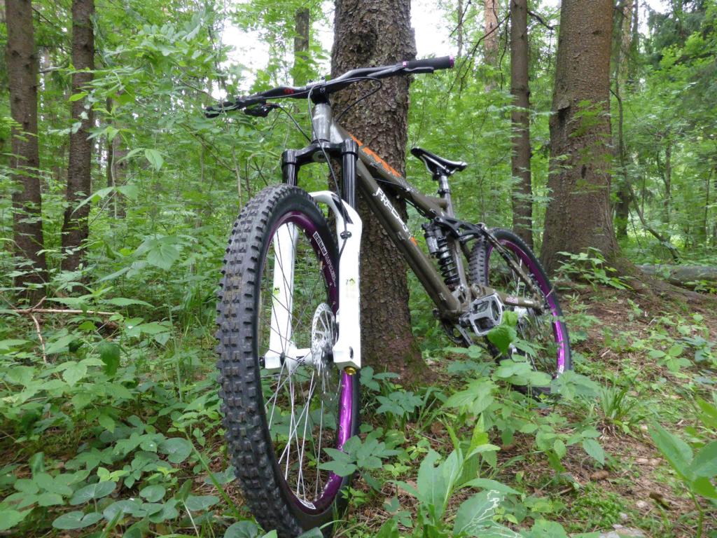

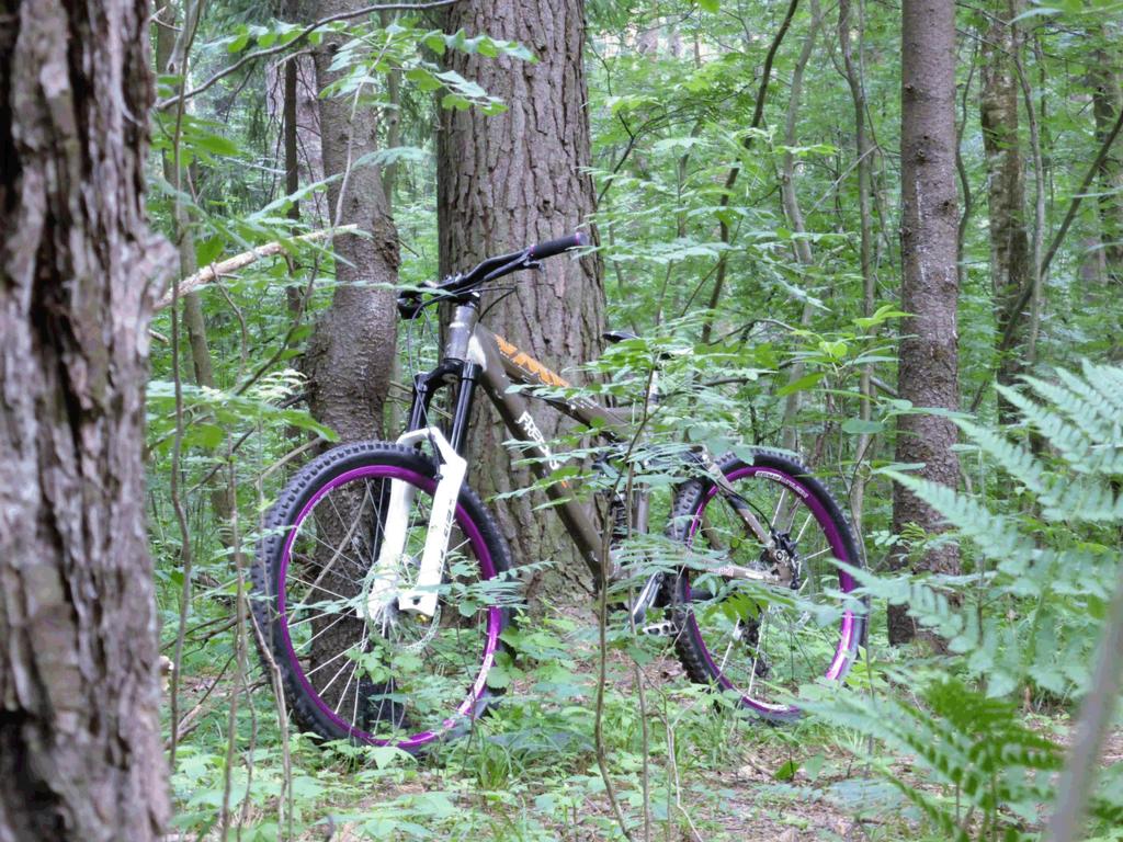

Собрал свой первый подвес...
Рама UMF Freddy 2 2008
Вилка Marzocchi 66 rc3 evo 2011
Аморт FOX VAN R
Управление:
-Рулевая Cane Creek 40
-Вынос Truvativ Hussefelt
-Руль Truvativ Holzfeler
-Грипсы Token
Тормозная система:
-Тормоза Avid Elixir 1
-Роторы Shimano SM-RT75DH 203мм
Колеса:
-Обода Xenium FR-32 32H
-Спицы DT champion 2.0
-Покрышки Maxxis Minion DHF
-Втулки :
Перед Xenium FR 81
Зад Xenium TR 82
Седло Cube
Подседел UMF
Трансмиссия:
-Система Truvativ Hussefelt 1.1 DH
-Звезда Truvativ Hussefelt 38T
-Каретка Truvativ Howitzer XR
-Успокоитель Truvativ BoxGuide
Переключение:
-Манетка Sram x9 10sp
-Переключатель Sram x9 Type 2 10sp
-Кассета Sram PG-1050
-Цепь KMC 10sp

Вобщем, бывают же на свете неудачные фото...

Ну я не знаю. Грубые обода, наверняка дофига тяжелый байк выглядит рабочим, не более.

Тогда: катай, слушай советы преимущественно по катке, а по железу постепенно сам поймешь что менять.
Резина воооооооооообще не для Москвы.

рама старая, для первого байка норм

Для начала ок, вполне. Дешево и сердито, просто рабочий байк.
Но резина явно бралась ШОБЫ ЗЛАЯ БЫЛА. Нафиг такую, на москву ларсены или смолл блоки 8 надо, а из злой только нокианы катят достаточно.
А тормоза - ну если нет блид кита, то страдай.
Не норм. Рама с тем самым злополучным пером. Вперед к Олегу, не жди отрыва.

Резину брал чисто для грунта ,так она и используется.
А про перо ты ошибся. Это у 1 версии была проблема,а здесь уже есть заводское усиление.

С пером звиняй, не увидел наварку.
Резина эта не для грунта даже. Я не знаю где у нас она нужна. До спота доехать - поседеешь. Трассы прикатаны уже везде у нас, разве что кроме новых типа бочановской или РТТшных, или самостроя. Где тоже злая не нужна.
Если хоцца злую, то нокианы выбор твой. Катят, держак есть, выглядят ПАФОСНО И МОЩНА. А так какой нибудь ларсен, смоллблок8 или еба швальбы.
