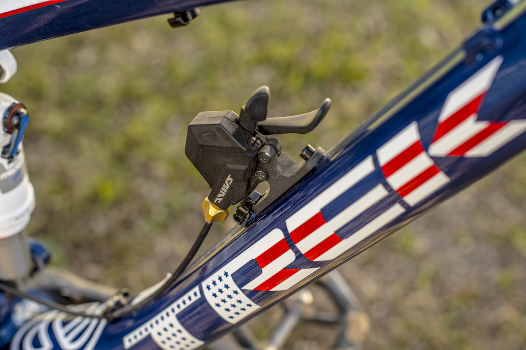

Существуют ли такие в свободной продаже или где можно заказать такой переходник.

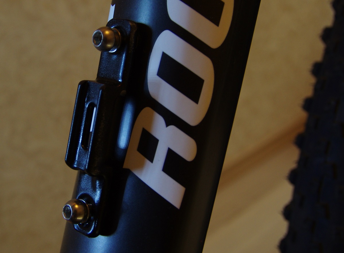

Покрашено и поставлено, жду переключатель

А каким боком на него манетку цеплять?

На Sram X9, XO, XX - откручивается хомут крепления к рулю и привинчивается манетка

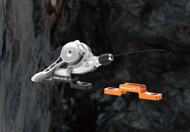

Фотографии после установки SRAM X-9. Все хорошо встает. Нужен дополнительный болт (как для держателя бутылки, т.к. от манетки он слишком длинный).
У других переключателей манетка неразъемная, поэтому на такой переходник не встанет

Любому фрезеровщику можно дать манетку, размеры под держатель бутылки (65 мм по-моему) и он сделает аналогичный переходник. Первое фото под сэйнт в помощь
