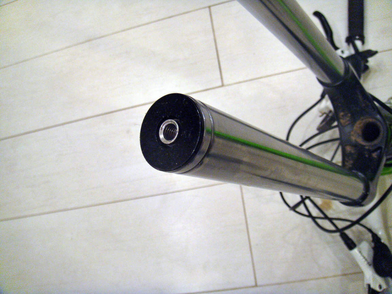

Ну вот, нужен совет
Вилку распатронил почти до конца. Из штанов вылилось масло.
Осталось вытащить демпфер.
А как это сделать - не ясно.
Выкладываю пруф фоты (на всяк случай фото изнутри штока)
Эту черную хреновину на штоке как снять?

Старый 01.11.2011, 10:28   #27
kolya_xr
Регистрация: 28.09.2011
Сообщений: 138
Сообщение от maс Посмотреть сообщение
с каких пор в Торе регулировка компрессии?
Нет регулировки сжатия.
Ну что, ни кто не разбирал подобные вилки?
Нет опыта вынимания демпфера?
apex-sk.ru
kolya_xr вне форума   Ответить с цитированием
Старый 01.11.2011, 10:48   #28
norcomano
Регистрация: 31.10.2011
Сообщений: 57
Черную хреновину вынимать не надо, просто вытолкни шток чемнибудь во внутрь, когда обратно собирать будешь смаж резинки солидолом, чтобы они не закоцались
norcomano вне форума   Ответить с цитированием
Старый 01.11.2011, 10:54   #29
kolya_xr
Сообщений: 138
Сообщение от norcomano Посмотреть сообщение
эврика
Спасибо!
уже и сам вкурил по мануалу.
сначала спросить - потом читать
