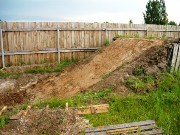

Правильно делаешь, что копаешь сразу достаточно большие контры.
Так и я сначала сделал короткий резкий контр, хотел трассу побыстрей вывести. Однако байк сам показывает себе дорогу :-) Отсюда тоже вывод - новичку не копать все сразу, чтоб потом не обломаться, а поэтапно, прикатываясь.
А вот как я сейчас прыгаю:

Короче, довел я свой спот до логического конца - прокопал дорожку от контра до разгонки
и теперь катаю там приблизительно вот так

риспектище, круто намутил. токо приземку нужно дальше хотябы на 1 м, или радиус уменьшить. контуклоны вообще крутые
Это ты про дерт? Куда уж дальше, чтобы такой, как есть, перелететь, нужно постараться, по крайней мере, с моим нынешним уровнем.
