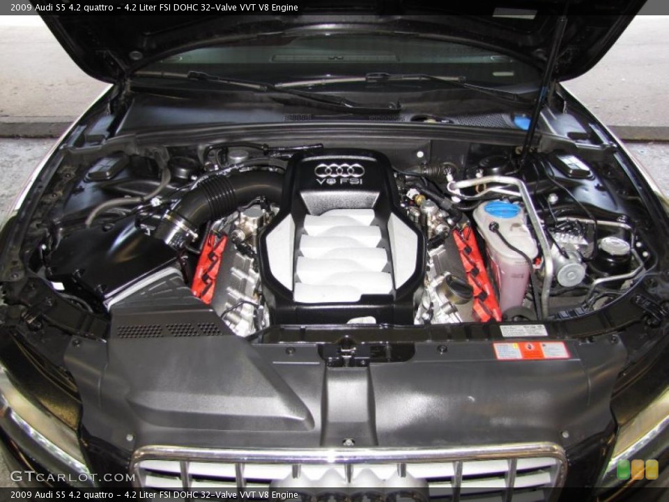

Хочу опять субу или тойоту или и то и другое сразу (2 машины)
или может быть буду ездить на метро, а в гараж поставлю гнить S5/М3, но Sка предпочтительней.

agressor печаль
с5 хороший аппарат, тот который 4.2, у знакомого до 100т вообще с ним проблем не было, не щедил вообще его, потом хз так, как был продан, м3 немного другая весовая категория уже, тогда уж с 335 сравнивать, либо рс5
