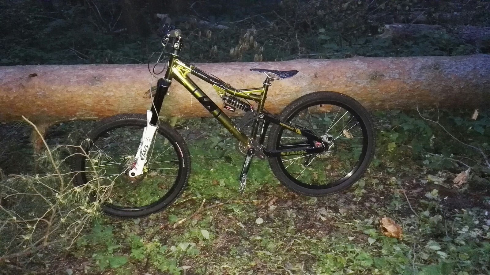

Старый 04.09.2017, 08:05   #1357
Artemius
Регистрация: 10.01.2006
Адрес: Коломенское
Сообщений: 3,700
Вот и мое добрецо=)
