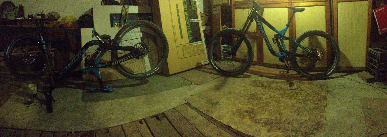

13.08.2017, 21:02
#31
Регистрация: 17.05.2010
Адрес: Марьино
Сообщений: 1,160
В штанах масла может не быть с новья. У меня в боксере 3 кубика в одной штанине было, а в другой 0
14.08.2017, 01:27
#32
Сообщений: 3,867
Поддержу.
Лучше неприятно удивиться сейчас, чем неприятно удивиться потом, когда ноги в башингах залюфтят и покрытие начнет обдираться.
Хозяин, оно, конечно, барин.
14.08.2017, 18:11
#33
Регистрация: 21.10.2015
Адрес: Simferopol
Сообщений: 14
Сообщение от Logoffski
Поддержу.
Хм, по делу говорите, раз вы так утверждаете, влезу я в вилку, поглядим что там в наличием масла.
http://vk.com/motion_grup
P.S. Берегите себя.
15.08.2017, 23:58
#34
Регистрация: 11.05.2011
Адрес: Самара
Сообщений: 3,486
Сообщение от PASHALIMKA
Дело не только в наличии, а в его качестве. У меня в боксере в штанах какие то сопли были, которые прям реально как сопли выглядели... Я на новой вилке интереса ради покатался один день, перебрал, залил нормальное масло в штаны и в кишку( кстати с завода масло было не долито, компрессия не работала). После переборки разница в работе колоссальная.
16.08.2017, 01:42
#35
Регистрация: 28.02.2011
Сообщений: 2,596
Любую вилку с новья надо перебирать полностью. Это аксиома и обсуждению не подлежит
16.08.2017, 10:03
#36
Адрес: Simferopol
Сообщений: 14
Уже договорился с другом о переборке вилок, мы вместе купили одинаковые велы в одночасье, в одинаковом комплите, так что одним махом сразу обновим масло в обоих. Про "сопли",ксатати, уже слышу не в первые, но ни разу не видел пока.
P.S. Берегите себя.
16.08.2017, 10:11
#37
Регистрация: 17.11.2015
Адрес: Крым г. Симфероп
Хороший велосипед с алексэкспресса?))
16.08.2017, 10:32
#38
Адрес: Simferopol
Сообщений: 14
Сообщение от Rai4ik
вот всё ты знаешь. Мог и промолчать........
Перебрали мы вилку, даже не одну. По итогу, масло красного цвета было буквально капля,а во второй вилке- две.)))). ПОэтому всё обновили, теперь всё хорошо.Спасибо за рекомендации!
P.S. Берегите себя.
Последний раз редактировалось PASHALIMKA, 17.08.2017 в 11:35.
