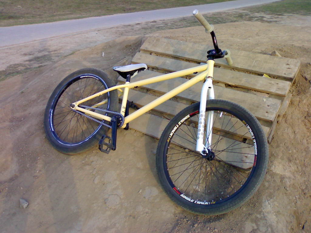

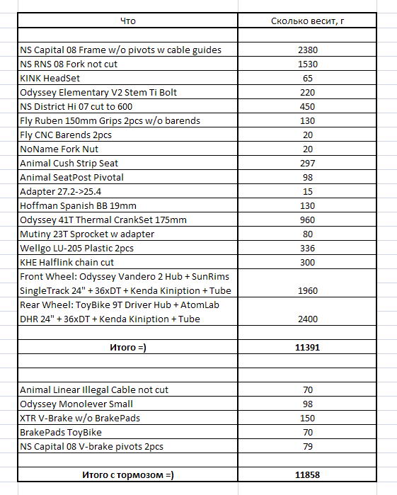

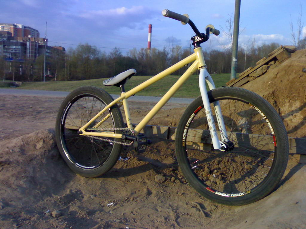

Вот такая вот штука получилась
Около 11кг, я думаю поменьше немног, надо на нормальных весах целиком взвесить
Взвешивал все по мелочевке, весы механические, но вроде не врут
Пока брэйклес, потом поствлю тормозилки
Впечатления просто офигенные
Ну и наклейки с ободов по-обдирал все уже

Это уникальный пост!!! Первая собранная нска 08, автор которой никого и ни за что не благодарит
Байк-произведение искусства, просто супер! Только...в моем сознании образ кэпа с тормозом както не вяжется, хоть убейте
На свой кэп, мирно дремлющий под кроватью, тормоз ставить не собираюсь, имхо))

грамотно
10

Спасибо что никого нестал благодарит.а то тощнит уже от этого.
Байк прикольный.

Да это ваще не по пацану...
Зы Байк по комопонентам норм, по цветовой гамме чет не очень

По цвету оч понравился.
Ну и по комплиту всё круто.

классный байк..супер
НО
тормоз не надо ИМХО! 500 грамм ппц.....можно 300гр собрать в-бряки

А на чем там в тормозах скидывать еще? хзхз там около 400гр получается
кстати, всем советую педальки офигенные пластик
нормально держат, весят фигню, стоят !180р

дада уникальный;)
наклейки бы снять с обода) а так ваще брейклесс стрит тру)

хыыыы нравицо зачотный!

ага!
чОрную мягкую вилку типа дж3 06 и сказка буит!!
ну и синглстраки все-таки много не потерпят.

нууу...блин старый мне больше нравился)))
этот неплох
рама помойка. вилка не пружинит..

Мне тоже старый поболее, а то тут бежевый+белый)
Цвета как бы не главное, но...
Ну я не знаю в общем) Крутой байк, лёгкий)
Жги осторожнее, но жги круто)

отчего такой дизбаланс в ободах?
а ещё адаптер странный) 27.2 -> 25.4 я заметил тк сам мучаюсь как 30.9 заставить быть 30.4... но мой адаптер скорее всего будет называться напильник )

Понравился! За жёсткую вилку отдельно уважуха!
Вот только действительно обода немного не сопутствуют друг-другу, и я бы всё-таки делал вилку и руль одной цветовой палитрой.
Ну и моё строго личное мнение - я бы покрыхи другие поставил, Хало ТвинРейл или Швальбе ТейблТоп)
Кста, может пегу?
