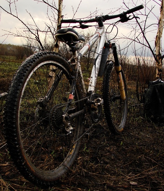

В мае 2004 года пришел маленький мальчик в веломир и сказал:
-Дайте мне раму легкую чтоб прыгать можно было,ну и просто кататься,а то на моем горном велосипеде не удобно прыгать(ашанбайк Panther весом как мой дх байк нынешний)
Продавец подумал и снял с полки эту раму.
Кто-то здесь скажет что продавцу нужно настучать за это,но рама живет уже 4 года,хотя,я занимался на ней помимо свыше 10000км аццкого кк(кроме дальних поездок,каждый день в школу за 15 км ездил) стритом,причем были и нетехничные градусы,и немного метровых плоскачей,и вообще не особо жалел байк.Байк юзался ежедневно.К моменту покупки дх байка вилка,задний тормоз и много мелочей было убито,поэтому почти год байк влачил нищенское существование.И вот,оно свершилось!!
Комплектуха:
рама Merida Matts Sport 700 2004г
вилка Suntour XCP-75(убит)->Marzocchi AllMountain 1 2005 г(ход 130-150,ETA)
система Shimano Deore 44т(за ненадобностью в Подмосковье 2 и 3 звезды сняты)
каретка не помню
педали контакты Shimano M520
пер. переклюк Shimano Deore,стоит только чтобы цепь не слетала
зад. переклюк Shimano Deore LX,длинная лапка
манетка Shimano Deore LX
кассета,цепь Shimano Deore LX
обода AleхRims X2100
покрышки Maxxis Dinomite
Втулки задняя-Shimano Deore,передняя Chosen на промах
Тормоза Hayes Nine ,пока что переставляются с подвеса,но наверное они и останутся.
вынос 60мм,руль тот самый триальный Pazzaz 680мм
Ну,и седло Старк!!
на нижнее перо вешается типа ролик успока когда надо.
Вес-не так уж страшно,около 13кг.
подбор вилки под раму может показаться нелогичным,но я планирую через полгодика перейти на легкую подвесную раму(где-нить 130-150 хода)
Делайте ставки сколько ЭТО проживет.Гоняю на нем в институт каждую неделю за 35 км по пересеченке,по вечерам стриток.Еще на нем в слаломе и 4х гонять буду,ибо,как показал опыт,я на это способен.

Сообщений: 8,954
Офигеть сколько в тебе росту-седло в небесеах!?!
Байк никакой и недля чего!Здесь вилка расчитана на 80мм ну максимум 100.

рост около 176,в режиме кк именно с такой седушкой удобно.Про то,что рассчитана,сам знаю,но вариантов не было,поэтому с ЕТА вилка.Кстати до этого тут 3.5 года стояла 100мм вилка.
Ты б хоть почитал что автор написал) прочитаешь поймешь почему такая вилко))) я понимаю лень читать так много букавок)
А автору респект)
Ride as you like!!!
AntoniOZ вне форума   Ответить с цитированием
Старый 20.04.2008, 19:24   #7
Сообщений: 8,954
AntoniOZ Я тебя удивлю,но Я прочитал всю тему
Стакан оторвёт потом будет "Мерида фигня.рамы у них из фольги"
Байк для любительского КК и для челов спортсменов в душе,но никак не для того что делает с ним автор.Зачем искушат судъбу и гробит раму?

Давай короткоходный сосис и гоняй. 44 сними спереди - поставь или 40 или 38. Ибо колени не лишние. Дляшоссе такая звезда норм , для кантри слишком. И кассету можешь тогда поменять на 11-27

Я с этими хреновенькими покрыхами и по хреновеньким дорогам нередко предпоследнюю звезду сзади юзаю,а то и на последнюю перехожу(контакты рулят ),так что спереди будет 44,не меньше и не больше.На шоссейники ставят 48 и больше звезды.Кассету как есть(вроде 11-32 сейчас) оставлю,на подъемах и по болотам нужны пониженные.Эх,короткоходный сосис...У меня пока что один комплект тормозов и один удобный руль на 2 байка...Ниче,все будет я надеюсь.
