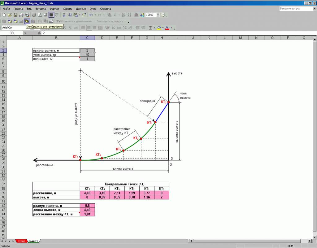

файл можно взять здесь http://webfile.ru/2037896

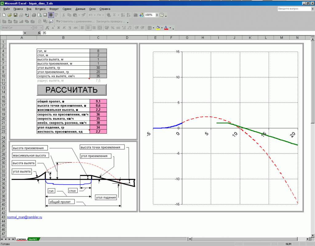

на входе задаем параметры скорости и углов, на выходе получаем параметры приземления
на второй вкладке расчитывается радиус вылета (для заданного угла и высоты)
работа подвески, сопротивление воздуха, ветер и пр. не учитываются, поэтому определенная погрешность есть... при строительстве темы это надо учитывать
расчет может пригодиться чтобы прикинуть в каком месте поставить вылет, в каком приземление, какие сделать углы...
главное знать скорость на разгоне, т.е. сперва замерить ее с помощью велокомпа
посмотрите, потестируйте
высказывайте замечания и предложения
ЗЫ: чтобы расчет работал надо при открытии файла разрешить выполнение макросов

9,82 - ускорение своб. падения
0,28 - км/ч <-> м/сек
про сопротивление думал, но пока не знаю как это сделать... слишком сложно для меня) в этом случае надо еще и массу райдера с байком учитывать и ветер... пока даже примерно не могу

прикинул по упрощенной схеме влияние сопротивления воздуха:
на скорости 30 км/ч дальность полета байка+райдера=100 кг уменьшается на 10-20 см (при пролете около 8 м., для разных коэфф. сопротивления)
если этим пренебречь, то погрешность расчетов останется в пределах 0,5 м.
Последний раз редактировалось normal_man, 21.05.2008 в 14:03.
