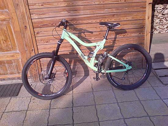

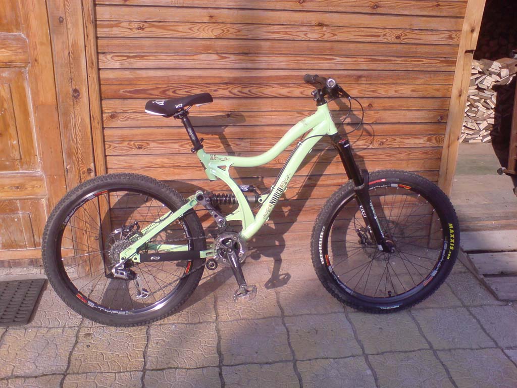

Вот собсна и он:
Отличие от стока:
Колеса, перед и зад: обода S-Type, спицы DT черные 2мм.
передняя покрышка Highroller 2,35 60a
задняя Schwalbe Table top 2,25
Передний переклюк убран и установлен успок Truvativ Boxguide Team.
Грипсы Синкрос Лок он
Седло Deity Freeride
Педали DMR V8
Защита пера BBB
Заглушки руля еще какие то, забыл какие.
новое от 13.02
тормоза передние Avid Code 2007 203 мм
тормоза задние Avid Juicy 7 2009 185 мм
подсидельник телескопический (наконец то) NC-17
Новое от 29.05.2009
Шатуны Shimano XT 170 мм 36Т звезда.
Успок DaBomb Recoil
Фото на второй странице.
Новое от 22.07.2009
Руль Deity 2014
Вынос Deity Fantom
Педали Odyssey JC TrailMix (DMR умерли, промы рулят)
кастомная гайка для шатунов
велокомп Sigma 1206 проводной
сзади теперь стоит High Roller 2.35 с двойным плетением, а впереди High Roller 2.35 Kevlar, компаун и там и там 60а. Едет конечно чуть похуже чем слик сзади, однако держит получше...
фотки обновок на 3-ей странице.
Как то так короче.

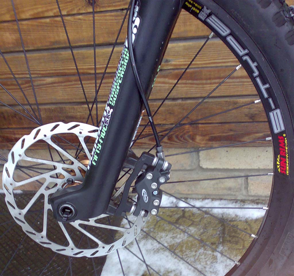

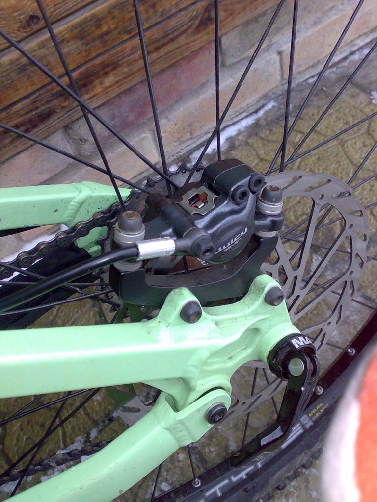

Почему код вперед? Потому что я тяжелой и хочу в горы Почему 2007 года? Вопервых потому что скидка на чейне была, во вторых потому что черного цвета, серебристые совсем мне не в стиль. Назад джуси потому что вопервых не было задних кодов 2007 года, а во вторых хоть чуть чуть веса сэкономить, и к тому же я считаю что сзади джусей бужет достаточно.

Итак фотки, тормоза:

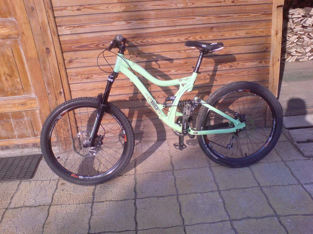

И подсидельник, ну тут все понятно:

Я все же реально не въезжаю, зачем так высоко ставить сидуху ( я не имею ввиду верхнюю фото - это, пнятно, демонстрация возможностей подседелки). КК посадки все равно не получишь, да и тяжел этот вел, хотя я тоже на нем пробовал на работу ездить - 17 км в одну сторону . Но, это дело вкуса - если тебе удобно так- надо ездить. Я свой подсидел пильнул - см 12 - остального мне хватает, хотя у меня рост 187.
