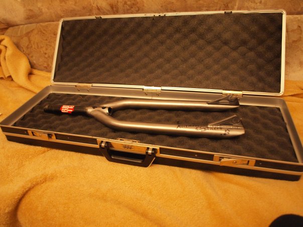

Не так давно, нами была закинута удочка, что немалоизвестная вилка Blackmarket не является монопольным обладателем массы менее 1200гр.
Итак, строительство первого портотипа законченно.
http://vkontakte.ru/photo-658442_121419936
http://vkontakte.ru/photo-658442_121850497
http://vkontakte.ru/photo-658442_121850635
http://vkontakte.ru/photo-658442_121850758
http://vkontakte.ru/photo-658442_121825182
- Материал: Баттированный CrMo
- Шток: Моноэлементный Закаленый CrMo
- Высота: 430мм
- Дропауты: 10мм
- Выступ: 35мм
- Вес: 1145гр
Данная вилка является квестовым предметом, и в свободную продажу не поступит.
Для получения в свой инвентарь желаемого предмета вам понадобятся 2 типа предметов:
1)Инструменты:
- Балгарка
- Ножевка по металлу
- Дрель
- 3 напильника (большой, малый, круглый)
- Кусачки
- Рулетка
- Сверло 14мм по металлу
2)Сырье:
- DMR Trailblade2 9mm
- HB Body 700
- Кисточка
- Набор насадок на дрель (стальной ежик)
- Лак Motip прозрачный
Так же вам понадобится кастовые умения "Руки не из жопы" и "Мне не западло"
После того как вам удастся собрать все предметы в своем инвентаре и прокачать 2 указанных умения, Вам нужно взять квест у Clerk`а и сохранить ниже привеженную инструкцию у себя в журнале.
1 ЭТАП.
Устанавливаете вилку на байк, снимаете переднее колесо, переворачиваете байк и АККУРАТНО балгаркой срезаете крепление дискового тормоза, не старайтесь срезать все сразу, прорежите до дырки, режьте за 5мм до шва, реально останется меньше и их вы будете стачивать напильником.
После того как с креплениями покончено, кусачками отковыриваете крепления для рубашки тросса (это не трудно) и зачищаете все напильником.
Все, вилку можно снимать с байка.
2 ЭТАП.
Ножевкой, обрезаем шток под 162мм (ВНИМАНИЕ! убедитесь что вам хватит этой длинны! Вес 1145 был достигнут с длинной штока 162мм (как у блэкмаркета)).
Наносим толстым слоем на вилку HB body 700, через 10-15 минут счищаем "стальным ежиком" растворенную краску (при необходимости процедурру повторить).
Одеваем на дрель насадку "стальной ежик" и тщательно полируем поверхность всей вилки (стараемся не задевать шток, так как он вараненный)
3 ЭТАП.
Далее, на трубе продолжающей шток, с фронтальной и тыловой части вилки фломастером прочерчиваем линию параллельную оси вилки линию, равноудаленную от обоих швов крепящий ноги вилки к гл. трубе. (говоря русским языком, находим центр спереди и сзади.)
Отступив 15мм от нижнего края трубы, проводим линию перпендикулярную первой.
В пересечении эих двух линий необходимо просверлить 2 дырки диаметром 14мм (с фронтальной и тыльной части гл. трубы). Примечание, чтобы сверло не съезжало с выбранной точки в начале, необходимо кернером (стальным клином) и молотком сделать на этом месте выявку.
Круглым напильником обрабатываем дырки.
4 ЭТАП.
Напильником стачиваем нижние края дропаутов ровно на 1мм (с 9мм до 10мм)
Маркером на правую ногу наносим надпись MOVEMENT SREET и на гл. трубе (с лицевой стороны, выше дырки) вырисовываем карточный знак "ПИКИ" напревленный вверх.
ПРИМЕЧАНИЕ!!! - если не нанести эти надписи, то квестовая вещь разрушится и вам придется начинать сначала.
Заматываем малярным скотчем щток и покрываем в 3 толстых слоя всю оставшуюся поверхность вилки лаком MOTIP ( с перерывами по 20-30 мин между слоями) избегаем подтеков!!! (через 3-4 часа можно устанавливать)
5 ЭТАП!!!
Самый важный этап, вы вополнили все данные вам задания, но вы еще не получили квестовый предмет. Необходимо в 24:00 установить полуфабрикат на байк. Сообщаете CLERK`у о удачном выполнении квестового задания и в 6:00 у вас в инвентаре появился портотипная вилка UNION MOVEMENT STREET!
Желаю удачи!

вот фоточки не из контакта)

лежит в кейсе для снайперки)
