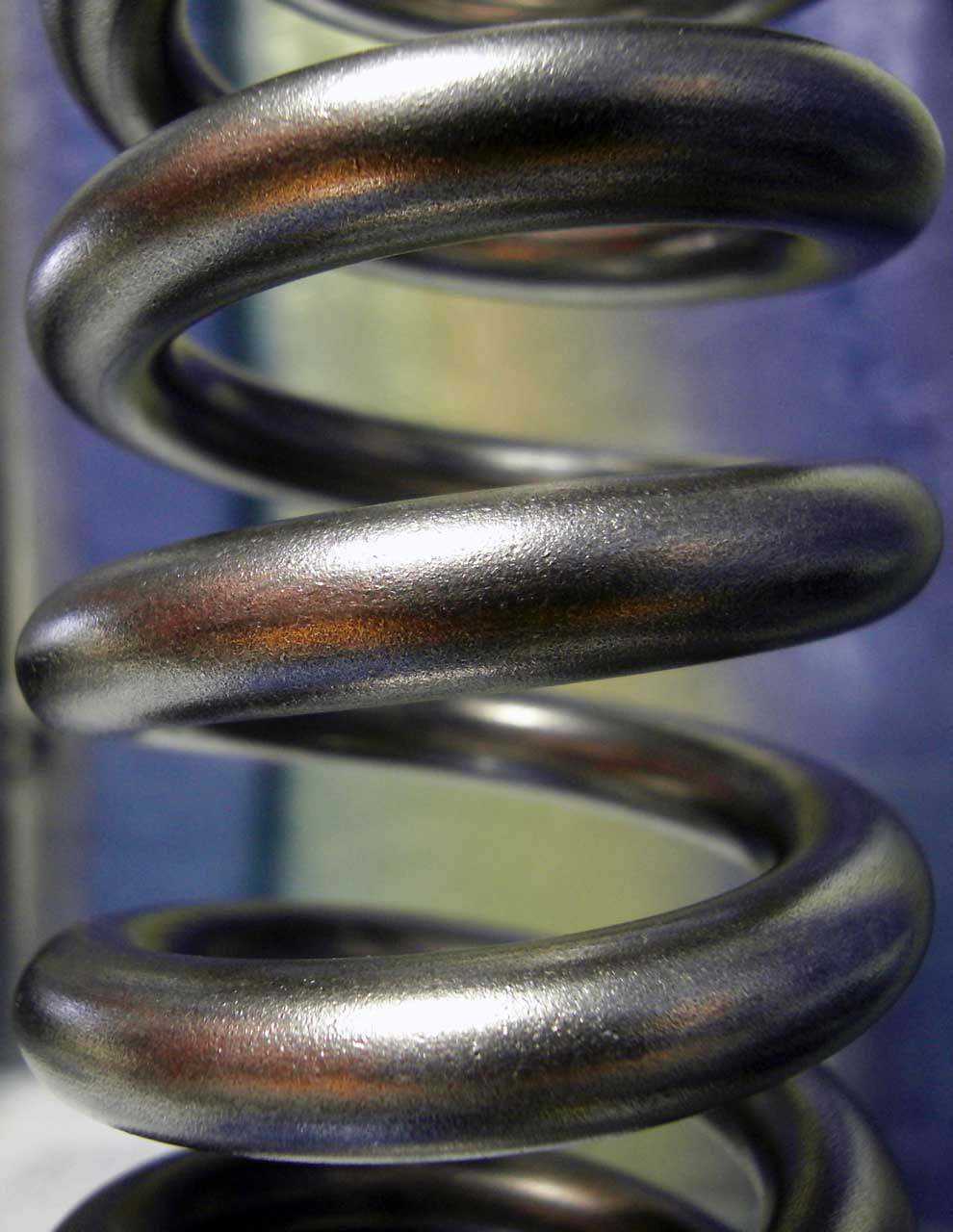

Спасибо за статью. На фото ниже - моя работа. Компоненты: смывка для краски, войлочный круг и лак. Выезжал уже несколько раз: лак держится, пружина не ржавеет.
Еще: из-за названия статьи (ключевое слово "тюнинг") ее практически нереально нагуглить.

Почти что закос под титан (; Неужели... это ОНА? О_О

Да, парень, это она. Понятно, что ты первый, кто должен был увидеть эти фотки, но я откровенно стормозил.
