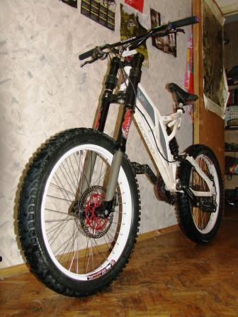

Рама-Норка А-лайн 2003,
Вилка DNM Volcano usd-180 не сверленая, свеженькая)
Аморт:manitau swinger 4-way
Колёса:
Зад.- даблвайд+аксиом(золотистая)+дт+газик 3,0 24 дюйма,
Перед- даблвайд+чоузен+дт+газик 3,0 24 дюйма,
Тормоза:
Перед-Хаес девятка,
Зад- строкер райд//// Сейчас HOPE moto V-2
Роторы Hope 203 мм на красных пауках,
Система Труатив хассфЭлт с красной звездой ксениум,
Педали- велго b-5,
Успокоитель- mr.Control,
Цепь КмЦ(хз какая),
Переклюк Деоре,
Манетка LX,
Трос-XTR
Седло-seatlaz
ЛИСТАЕМ НА ПОСЛЕДНЮЮ СТРАНИЦУ

Поставь руль от bmxа

выглядит крайне погано
раму жалко,испохабил навеской..

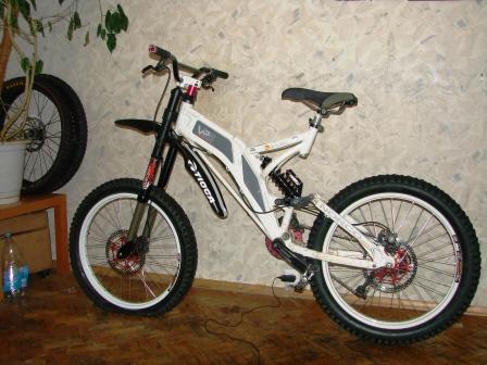

Вот ещё
Вот ещё фоточка

один фиг,эта рама как легенда,заслуживает качественнее навеску

выброси 24"
или отдай геям хДД

аморт в неправильное положение поставил. так при ходе подвески на 8 он будет задевать бачком за перемычку с верхними перьями. У меня была такая рама,я знаю

не будет! он по другому не влезает!
Я без пружины специально проверял!
Качественная навеска в виде тормозов код, переклюка XTR, рулевой Hope и вилки скоро переберутся на эту раму) (Вилка ещё хз какая)

А вилка действительно ну никак не подходит...

Вот вот. Скоро на замену. Мож чё нить посоветуете?

сюда очень хорошо встает Монстр. (который идет в базе),а также Шивер, и 888 РЦ (которые высокие). Рама фрирайдная и каретка высокая, поэтому , низкие и плоские короны-это не про нее,оставить сие гонщегам и прочим велофетишистам.
Ностальгирую по ней... по красно-белой алайне 2003 единственной в Москве.. ну вот нафига я ее продал.. причем за бесценок совершенно... эх... умели ж тогда делать..
Да,остерегайся трещин в креплениях аморта. они там совсем дохленькие были.. (равно как и сейчас).

Трещиноопасное место уже заварено.Мя больше мои пёрышки напрягают. А за вилки спасибо.Монстр слишком тяжёлый, Шивер тож.Остаются 888...

о,гут! значит нашлись. А вилочку ты расточи,она будет повнятней работать. и диски зачетные оч.=)
Да,и руль я б тож сменил на чего нить менее стремное..
