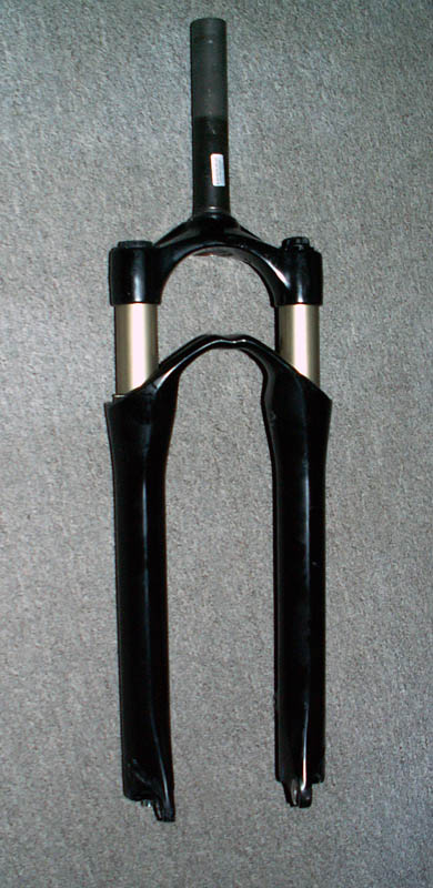

И так суть темы - создание вилки из Короны/ног РС Рекон и штанов ДЖ-4.
Я думаю все уже знают что много интересного можно собрать к примеру из Рекона и Аргила.
Но увы штанов от Аргила нет нигде. А верх от рекона был. Штаны под рукой оказались от мурзика.
Примерил - налазят, расстояние между ног (вилки) одинаковое.
Поехали далее. Штоки в РС крепятся к штанам болтами М8 и запрессовываются в низ штанов ! - Это круто! Но у ДЖ другая система. Отверстия в штанах под М5. Рассверливаем!
Но просто прикрутить штоки к новым ногам - не айс. В штанах вставки, которые неродные штоки выбьют и все.
Между штокам и штанами вставяем шайбы! Они же - проставки по высоте +10 мм. (потом поймешь зачем).
Можно прикручивать! Но рано! Рекон надо согнать. Благо Соло эйр сгонять - одно удовольствие. Проставка 80 мм и вперед ))). См. Фото.
Проставка по традиции из куска руля. Между проставкой и штоком наша любимая ... нет не изолента ! - Термоусадка! Она надежнее! Ничего не гремит.
Собираем обратно.
Опппааа. Вилка травит (((
Разбираем. Травит Между штоком и поршнем. Там сальник реально убогий. Делаем прокладку из куска камеры. Voila! Держит 10 атм.
Собираем. Прикручиваем. Штаны Мурзика Длиннее штанов РС !!! Для того чтобы штаны не били об корону в конце хода под штокаими и стоят шайбы-проставки. Ход моей вилки 65 мм. Но по высоте это равно ДЖ с ходом 75 (из за штанов). В любом случае меня устраивает.
Вес конструкции - 2050 гр. С маслом. Якорем. И штоком 160 мм.
Болт в воздушной ноге - новый (нужен дльнее) 30 мм - хватит.
Болт в ноге отскока - родной полый! Как вы поняли - проставка в эту ногу не нужна- толкьо тонкая шайба. А болтнужен родной чтобы работала регулировка!!! И она работает прекрасно.
Фотки не подписывал - все и так ясно. фото на весах прошу принять на веру ))) вилку снизу никто не держит )
Вот такая получилась вилка! Огорчают лишь штаны под 9 мм ось. Всетаки хочется 20. Но никто не мешает всетаки позже найти штаны от Пайка или Аргила! А пока - still ride!
Небольшие испытания уже были, но тогда вилка еще травила - впечатления пока не спустила были супер!!!
Нормальный жесткий тест и фото ин экшн! Coming soon ...
P.S. Вилка получила имя Recon Jumper

а у меня верх от 302арбуза 07 с ютерновской пружиной от пайка и штанами под 20ую от дж3 07. вес всего 2300, было бы 2200, если бы шток у 302ого был алю. Собирали все это дело минут 20-30.
Единсвенное, есть небольшой люфт в штанах, но это уже фирменные супер технологии марзочи. И еще отскок настраивается по хитрому, т.к болтик рс короткий.

где у вас штанов много !?
я бы взял аргильные )
Сообщение от Карат Посмотреть сообщение
ТРУ !
а как марзочевскую регулировку в ноге убрал ? как туда болт для регулировки РС поставил?
у меня люфта нет. и в ДЖ-3 который у меня еще есть тоже нет люфта.

а по поводу в тех инструкции. тут же инструкции почти никакой нет, хотя как сделано и так понятно. если одмины считают что нужна такая в тех инстркциях, пусть помещают туда !

Кстати вилка прошла испытания парком. Фоток нет. Но все прошло гладко. Самое сложное было - подобрать давление и настроить отскок )))
