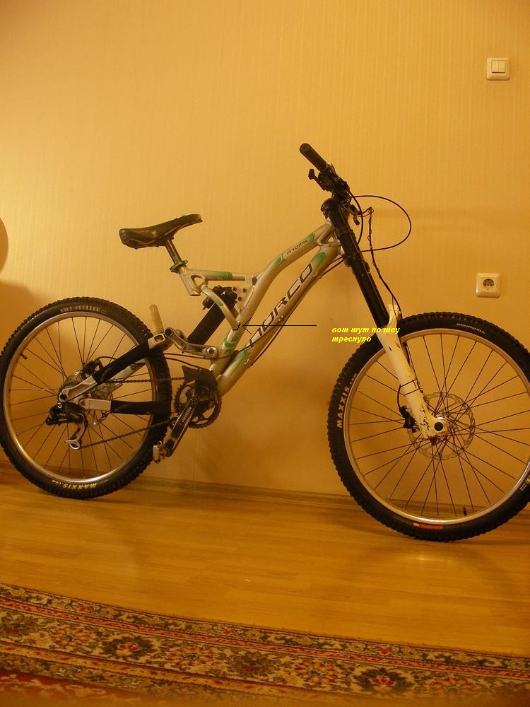

Сообщение от VRG Посмотреть сообщение
Товарисчи экстрималы поделитесь информацией,если знаете. Атомик 08 что там у этой рамы успели поотрывать в прошлом сезоне ? Хочу узнать ее слабые места.
у меня личноии у 3 еще друзей рама потрескалась возле крепления аморта в однинаковых местах

Андрюш еще на скосько я помню там же только выше шов , или по дырочкам в этих трубах или по шву разходились
S-ки не ломаются

кароче жесть, я что спросил то. У меня у самого рама 07 года атомик и в основании крепления амморта появилась малюсенькая трещинка еле заметная с одной стороны по шву. Кароче хрен с ней с гарантией заварю лучше свою раму чем менять шило на мыло, если ваще поменяют. Косынку аккуратно вварю лучше.

Сообщение от dragon49 Посмотреть сообщение
Трещины там появляются от двух причин или задом (в простонародье жопой ) долбануть по седлу при приземлении... или колесо долбанет опять же при приземлении. Я думаю всеже от того что колесо долбит по седлу и создает вырывающее усилие. Видать надо следить за этим, чтобы не било по седлу. Что делать со стаканом незнаю что придумать даж ) мож амулетик на счастье привязять к нему
