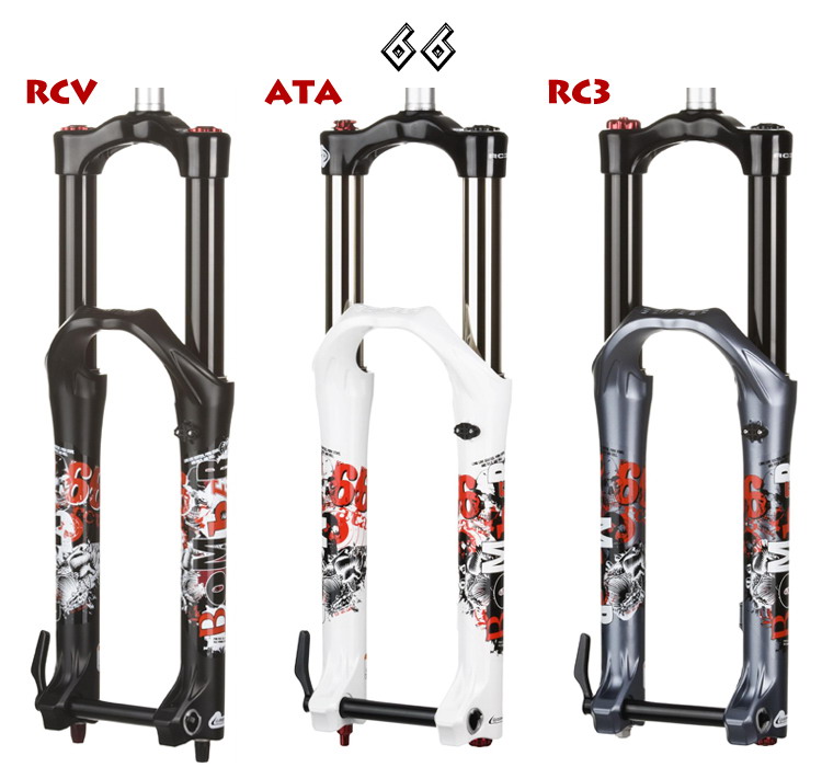

кто катал или катает на данных вилках!!!!!!
рассказываем у кого и что с данной вилкой было не так!!!
плюсы и минусы шестёрок!!!

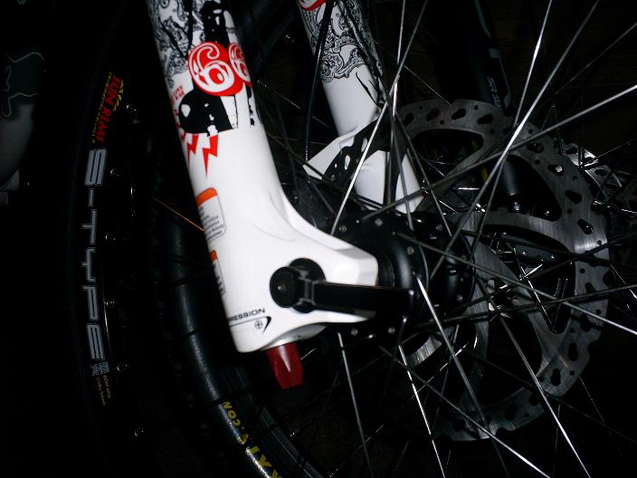

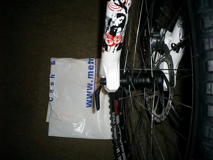

Была история с 66 рцв,что при зажиме колеса рычаг зажима оси перекручивается вперёд!!!!
Оказывается всё просто,надо было приложить силу!
Там был храповик,вот он и не довал докручивать ось!!!
Теперь всё норм!!!
Теперь всё норм!!!
Храповик из оси: http://www.x-bikers.ru/foto/fotogalerea.php?id=23868
Временный ремонт: http://www.x-bikers.ru/foto/fotogalerea.php?id=23870
Заказал в веломаркете новую ось. Теперь всё норм!!!

Нефига перекручивать.
Храповик был порван при попытке ОТКРУТИТЬ ось.
Возьми лучше оператор.
Старый 19.04.2009, 22:54   #13
Bomberfox
Регистрация: 07.11.2005
Адрес: Москва-ЮЗАО-Битца
Сообщений: 3,710
Думается мне что порван он всё же был при закручивании, а вот обнаружилось это разумеется при обратном процессе...

Как вариант: для того чтобы эта оська вставала как надо и рычажок не торчал вперёд, нужно просто убрать с оси резиночку, без резинки ось как раз закручивается на нужные пол-оборота.

Ничего не надо убирать. Надо просто ослабить эксцентрик с другого конца и перевернуть ручку на 180 градусов.

Bomberfox, я обычно не спорю, но в свою защиту могу сказать что при закручивании оси порвать там ничего не возможно впринципе т.к. храповик спокойно проскакивает дальше по часовой стрелке. А вот при откручивании он как раз и не сдюжил. Может конечно ось прикипела, но на Домэйне например таких проблем никогда не было у меня.
