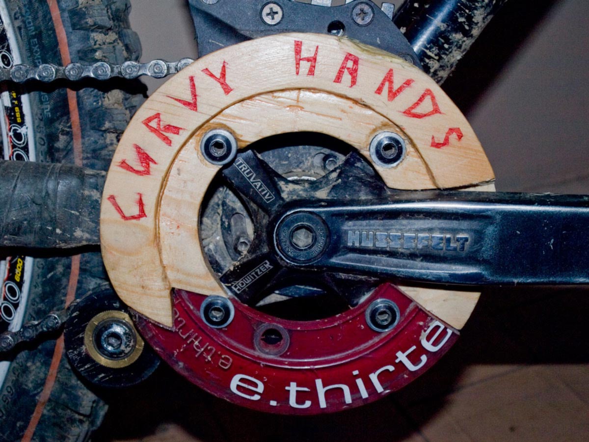

Окончательно разбив свой е13, решил сделать рок из подручных материалов. Подходящего металла в хламе на балконе не оказалось, как и оргстекла. Ну и чисто ради поржать, начал делать его из деревяшки. Делать его цельным я не мог, т.к. педаль прикипела к шатуну, а не снимая ее, рок не наденешь. И опять же, ради поржать, часть сделал из оставшегося куска от е13. Получилось забавно.

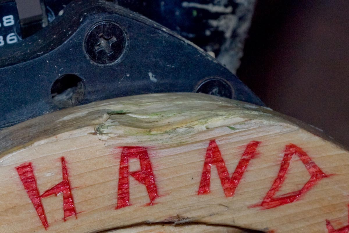

Дерево оказалось не очень крепким, при сверлении вылетело несколько больше, чем надо было (косяки рядом с отверстиями). Думал, проживет до первого удара, но после покатушки оказалось, что удар был довольно сильный, а на нем только вмятина. В общем, пока жив и это круто.
ЗЫ: ИМХО если делать всерьез, то лучше из толстой фанеры и по периметру обтянуть какой-нибудь металлической полосой.
