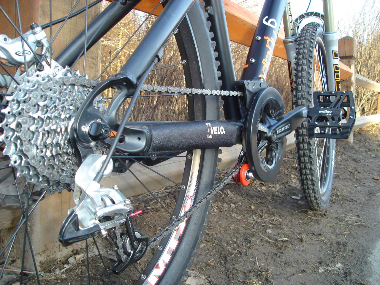

Обновился
Комплектация:
Рама — UMF Hardy 6 16'
Рулевая колонка — FSA BB410
Вилка — Rock Shox Pike 426 Coil U-turn 95-140 mm
Руль — Truvativ Hussefelt 680mm
Вынос — Truvativ Holzfeller 40 mm
Грипсы — Velo
Тормоза передние/задние — Avid Juicy 5 203mm/185 mm
Манетка — Sram X.9
Подседельный штырь — Truvativ XR 31.6
Седло — Fizik Nisene
Система — Truvativ Hussefelt Howitzer 38T 170 mm
Каретка — Truvativ Howitzer Team 51chainline
Успокоитель — Truvativ Boxguide Team
Педали — Wellgo B-54
Переключатель — Sram X.9 Medium Cage
Кассета — Sram PG-970 11-32T
Цепь — Sram PC-951
Переднее колесо:
Обод — Sun Ringle MTX 31 26, 32 h
Втулка — Hope Pro 2
Спицы — DT Swiss Champion black
Покрышка — Maxxis Minion DH F 2.35
Заднее колесо:
Втулка — Xenium XH-742
Покрышка — Maxxis Ignitor kevlar 2.35
Камеры, ободные ленты - Syncros

ну заднее колесо сменить, седло повеселее и убрать крыло
будет лучше
и где на нём задний тормоз ? не вижу )

Тормоза нету пока втулка не под диск, крыло уже снял.

окей:байк не дособран,звезда-для спуска с арарата,иначе ее незачем ставить,кроме особых маньяков,но у них байк специальные для этого. седло-ну не смотрится,да и вообще,сделай уже нормальную фотку собранного байка,а то смотрится риально НИКАК

Гы, Дамир, я как раз тот самый особый маньяк, с 38 зубами +)) гы...
Касательно 203 ротора - то он тут реально на фиг не уперся. 185 хватит за глазища, а то и 185 перед и 160 назад.

Все равно 38 звезда нафиг не сдалась на москвоском плоскаче. Даже 36 много...

Angler13, ну 36 вроде бы нормально. И на первых и на последних передачах редко ездил, чаще в середине где-то..

Вот именно! Вместо того чтобы брать 38 и 11-32 лучше взять 35 на 11-26 и использовать все передачи. Какой смысл ставить то, чем не будешь пользоваться?

А вот с этого места подробней, где ж вы видели шоссейную кассету на мтб? И особенно 35-26 даже в небольшую горку не заедет, а таскать байк на себе... не для того он нужен.

у меня стоит 11-15 и спереди 36 звезда. а так была 11-26. и что в этом такого?как идея того,что шоссейные кассеты ставятся на байки для " быстрых дисциплин"?-дх,4х,дуал?м?
