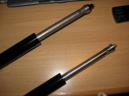

Итак, после сверления картриджа вилочка вела себя крайне достойно, и пережила очередной сезон, но недавно обнаружился стук в левой ноге, стучал всё тот же картридж отскока. И вот решил я наконец-то избавится от злополучного сантуровского картриджа, были мысли поставить РЦ3 картридж от 55 РЦ3 09 года, но решил не вкладывать бабло в эту вилку, так как при дальнейшей продаже она себя не окупит, решил поставить картридж отскока от 888vf2 06 года выпуска (мэйд ин итали кстати).
Вобщем имплантант производства 6 года прижился на вилочке 08 года как родной) работа стала неузнаваемая, канешн после сверления картриджа работа вилки изменилась в лучшую сторону, но сейчас она реально стала лучше работать.
итого по баблу, 2660 картридж отскока + крутилка.
итак, мы имеем следующие плюсы:
- хороший надёжный и проверенный временем картридж отскока;
- вместо старой крышки, на которой находилась крутился регулировки отскока, ставится крышка с крапаном воздушной подкачки, в итоге подкачка идёт в обе ноги;
- приятная работа вилки, и более адекватный диапазон регулировки отскока.

Тока картридж длиннее получается у 888,а когда картриджи разной длинны - не есть гут,тк при отскоке усилие на вырывание ног из штанов ляжет только на1 картридж,может быть перекос,и тд,так что сделай проставки!и еще,где взял картридж ,можно в личку!

Данный картридж закрепляется в ноге, в отличие от предидущего картриджа. Кстати как удалось узнать, что в картриджи 09 года для данной модели почти не вносили изменения, в итоге они летят так же как и в 08 году. так что советую всем данный способ)

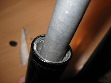

итак по порядку, левая нога - отскок + подкачка, правая нога - пружина+подкачка.
в правой ноге нет картриджа, там стоит фальш, как и у остальных)
по поводу "сверху" - ещё раз объясню - там будет воздушная подкачка! щас там стоит крышечка крутилкой, нагло отпиленная от картриджа, так как открутить я её просто не смог.

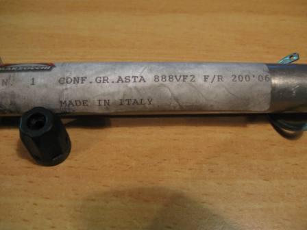

Вопросы:
1. картридж продаётся вместе с деталями, которые ставятся в ногу вилки и нужны для нормальной работы отскока?
2. по длине он при полном прожатии вилки не упирается в крышку? Всё-таки он от вилки 200м ходом, а засунут в 160 миллиметровую.
3. проставку под пружину обратного хода запихивал?

1 - покупалось в веломаркете) всё в комплекте + крутилка
2 - нет не упирается
3 - картридж встал в ногу в том же комплите, в каком он на фотках) и зафиксировался снизу стопорным кольцом.

у меня в дроп офе, после покупки, стояла пружина в ноге без картриджа, после перестановки пружины на картр-ж, работа заметно улучшилась.
Кстати, даже на офф сайтах марзок написано что в ногу с картр-м практически не надо качать воздух, на практике я проверял - все так, работа вилки, с накачкой ноги с картр-м, ухудшается, так что можешь не искать нипель
