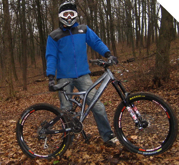

байк вот такой вот
просто считаю всё же итальянка это очень хорошо...человек хочет поменяться то что ему ход меньше нужен
но 888 у него БЕЗ воздушной подкачки!!!! чистая пружино-маслянная!

учитывай еще высоту вилок. 584 у 888 07 года, 564 у 66. 20мм разницы и плюс полкило веса на перед. воздушная накачка на 888 ну пусть и отсутствует, но зато работает круче, и независимо от давления воздуха ты ее не пробьешь. Я бы лично взял, тк люблю 2хкоронки и люблю итальянские мурзики. Но геометрия я бы сказал будет подзавалена, перед утяжелится, будет неравномерным ход подвески. Тебе осталось только выслушивать: "не бери, испортишь геометрию" и "бери, Итальяшка это круто!". Теперь думай сам, тебе всё сказали

ну и на эту раму двухкоронка вообще не нужна, это глупо
