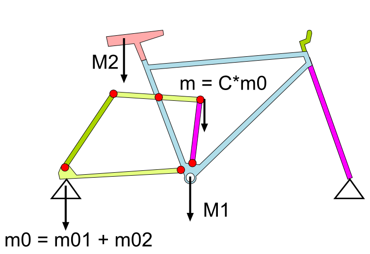

Теперь найдем массу m, действующую на пружину.
Различие хода подвески и хода амортизатора дает нам коэффициент, который показывает во сколько раз нагрузка на амортизатор больше нагрузки на ось заднего колеса:
С=H/h (5),
где H - ход подвески (мм) при максимальном ходе амортизатора, h - ход амортизатора (мм), С - коэффициент передачи усилия. Опять же переходя от сил к массе, получаем, что масса m зависит от массы, которая приходится на ось заднего колеса, через тот же коэффициент:
m=C*m0,
где m0 - масса, которая приходится на ось заднего колеса (кг).
Вспомним так же, что масса обладает свойством аддитивности, (т.е. кирпич весом 2кг весит столько же, сколько и 2 кирпича по 1кг . Поэтому разложим массу m0 на массу, приходящуюся от велосипеда на ось заднего колеса, m01 и массу, приходящуюся от байкера на ось заднего колеса, m02. Приэтом масса самих колес с роторами не имеет влияния, а потому учитываться недолжна.
m0=m01+m02 (6)
Масса m01 зависит от массы конкретного велосипеда за вычетом массы колес и распределения его массы на оси колес. Масса m02 зависит от массы самого байкера и его распределиня своей массы между осями колес, которое зависит от стиля катания. Получаем:
m01=M1*n1/100,
m02=M2*n2/100, (7)
где M1 и M2 - масса байка без колес и байкера (кг) соответственно, n1 - процент массы байка, приходящийся на ось заднего колеса, n2 - процент массы байкера, приходящийся на ось заднего колеса. Выражаем формулу (4) через формулы (5), (6) и (7). Получаем:
(M2*n2+M1*n1)*H/(100*h)=K*x (8)
Здесь x показывает насколько мм сожмется амортизатор под дйествием массы байкера и байка. Т.е. Представляет собой Sag0 - Sag без прелоада:

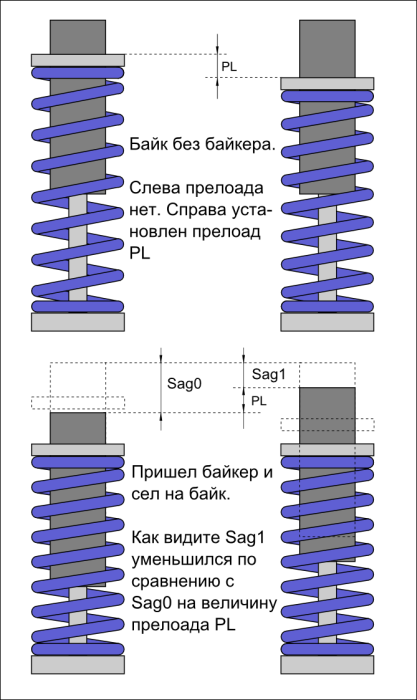

Теперь о том, какую роль здесь играет прелоад. когда мы поджимаем пружину, мы задаем ее начальное сжатие, не изменяя, при этом, хода амортизатора в целом. при этом абсолютное сжатие пружины под массой m не изменяется. Тут нужна картинка, однако, чтобы было нагляднее
Очевидно, что с изменением прелоада вес байка и байкера никак не меняется. Значит и пружина сожмется до одинакового состояния независимо от начального сжатия (кому непонятно, смотрим до посинения в формулу (1) и/или (2)). По рисунку видно, что прелоад просто уменьшает Sag на свою же величину. То есть, если имеется прелоад, то он просто вычитается из Sag без прелоада. Значит имеем:
Sag=Sag0-PL (10)
Где Sag - реальный Sag, Sag0 - Sag без прелоада. Подставим в формулу (9), получим:
(Sag+PL)*K=(M2*n2+M1*n1)*H/(100*h) (11)
Здесь Sag выражен в мм. Чтобы получить процентное значение, нужно порсто поделить его на ход амотизатора (h) и уможить на 100:
Sg = Sag*100/h (12).
Опять подставляем в (11):
(PL+Sg*h/100)*K=(M2*n2+M1*n1)*H/(100*h) (12)
Вот и вся формула, из которой можно вытянуть что угодно. Вот например для определения необхоимой жесткости пружины:
K=(M2*n2+M1*n1)*H/(h*(PL*100+Sg*h))=C*(M2*n2+M1*n1)/(PL*100+Sg*h) (13)
Играя Sag и PL можно подобрать одну из доступных пружин (400,450 и т.д.). А вот для определения Sag:
Sg=((C*(M2*n2+M1*n1)/K)-100*PL)/h (14)
Меняя прелоад очень точно подбираем нужный Sag. А вот для нахождения необходимого прелоада:
PL=C*(M2*n2+M1*n1)/(100*K) - Sg*h/100 (15)

GOretZ
Регистрация: 29.11.2009
Адрес: Белгород
Сообщений: 52
Я устал, к дискуссии не готов.. просто вдумчиво перечитай методичку, прежде чем заявлять подобное
Хм, зачем спорить?
Лучше сделать простой теоретический или практический опыт:
Имеем пружину на 100мм хода с жесткостью k=10Н/мм.
1. Пружина не нагружена. Чтобы сжать ее на весь ход нужно приложить усилие: F=kx=10*100=1000Н. Перейдем к весу в кг (g приблизительно равен 10Н/кг): m=F/g=1000/10=100кг.
2. Нагрузим пружину преднагрузкой в 10мм. Получаем запасенную в пружине силу F0=10*10=100Н, направленную на разжатие. Остается 90мм хода. Но для того чтобы сжать ее на весь ход нужно кроме сжатия на 90мм преодолеть и запасенную силу: F=F0+90*10=100+900=1000Н. Те же 100кг.
3. Преднагрузка на 50мм. Аналогично п. 2:
F=F0+50*10=50*10+50*10=500+500=1000Н, и те же 100кг.
Все что тут изменилось, так это то, что с возрастанием преднагрузки нужно будет прилагать больше усилий, чтобы сжать пружину на 1мм от начального состояния: усилие сжатия на 1мм + запасенное усилие в пружине (преднагрузка).
Ну так где тут ошибка? Или может ты имел ввиду нечто другое под усилием максимального сжатия?
Ваши контраргументы?
Сообщение от eXPL0iT Посмотреть сообщение
Ловим блох, а нелинейность работы подвески не учитываем.
Чтоб прикинуть жесткость достаточно самой простой формулы, ведь никто не побежит заказывать кастомную пружину 436.5lbs/in
А может ещё вес колес будем вычитать из веса байка?
А что, нелинейность хода подвески как-то меняет вес байка или байкера?
На что действительно влияет эта нелинейность, так это на "коэффициент рычажности" (Отношение хода подвески к ходу амортизатора) и немного изменяет его в пределах сотых(максимум пары десятых) долей. Погрешность невелика.
Да, мне было влом кодить и подключать модуль по выбору пружины из ряда доступных значений. Я думаю, каждый округлит полученный результат в нужную ему сторону ;)
А колеса из веса вычитать надо, вы правы. Что и указано в моем предыдущем посте и исправлено в первом.
