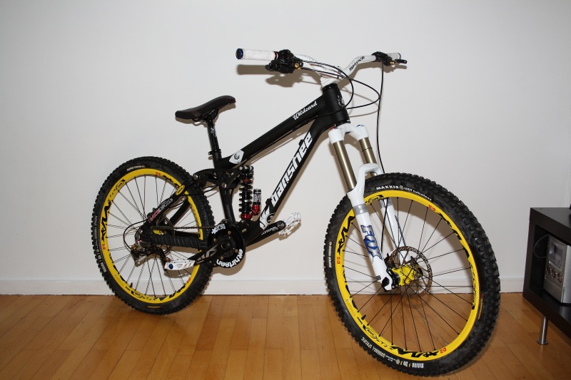

у меня такая рама лежит в комнате)
только собрал,откатал месяц и получил сильную травму,возможно буду продавать
теперь по поводу рамы
амморт сейчас дшх 5,проблем ни каких,рц4 так же легко встанет.
Вилку я бы поставил что-то типа лирика с ютурном,мне кажется он был бы очень к месту
я катался в основном на положении 127 мм,мне хватало абсолютно везде,и после биг хита с ходом 208 у меня не было нехватки хода)
несколько раз катал на 165,мне показалось это слишком много,я вернул на 127мм.
Прочность на высоте,рама очень удобная.На дертах ведёт себя отлично,на спусках тоже нравилась)ростовка М,рост 183см.
Так что я думаю тебе эта рама отлично подойдет)
тут можешь глянуть фотки
вот такой у меня он был

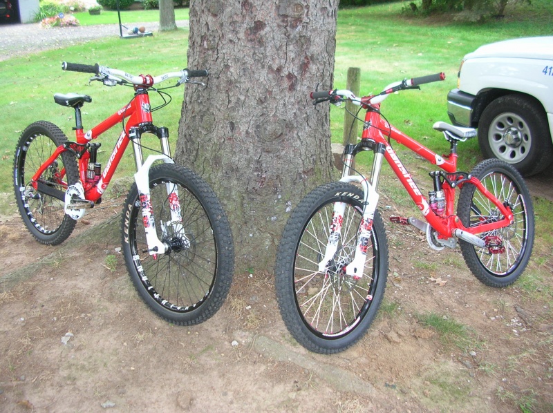

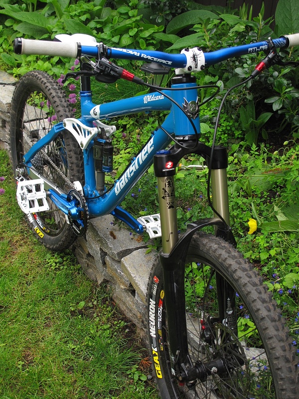

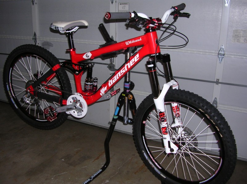

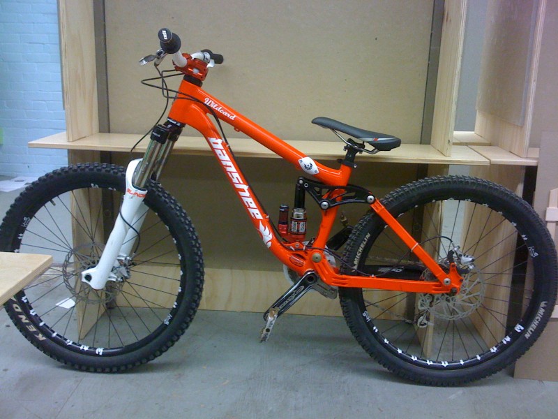

да там единичные варианты,при тщательном осмотре всё норм будет.
вот ещё для примера фотки разных карт

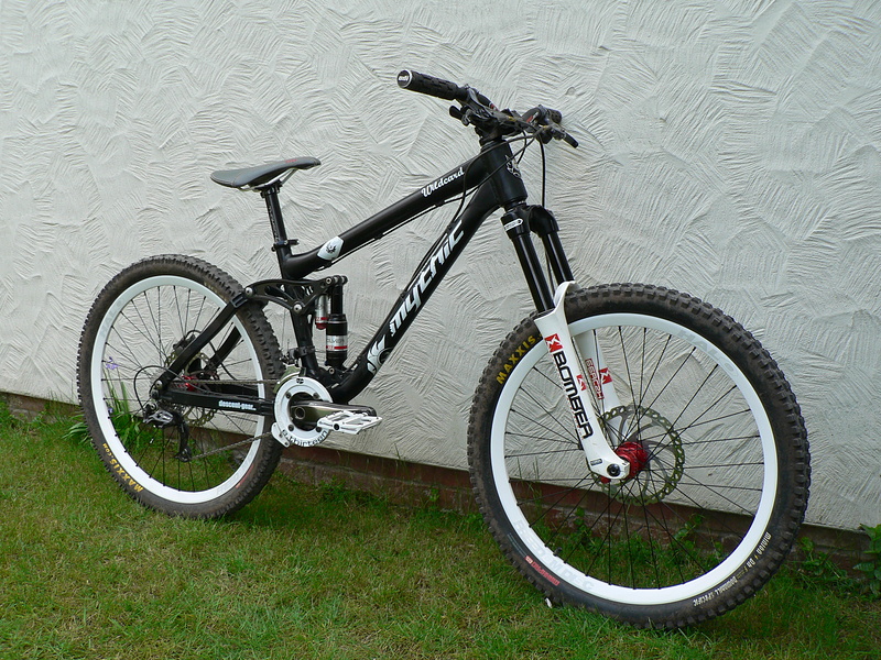

Объясните, кому не лень, что за надпись Мифик на некоторых? Это на старых моделях чтоль?
Старый 07.07.2010, 19:53   #12
HELLBOSS
Регистрация: 28.05.2007
Адрес: Springfield
Сообщений: 1,191
в какойто стране боятся слова "Banshee" ну или плохие ассоциации,вот для них и пишут "Мусик")вроде так
страна та вроде Англия
Последний раз редактировалось HELLBOSS, 07.07.2010 в 19:57.
Старый 08.07.2010, 00:18   #13
Wicked
Регистрация: 18.03.2004
Адрес: Таллинн
Сообщений: 457
Ха FAIL, их назвали Mythic потому что в UK имя Banshee, уже зарегестрировано на другого правобладателя и продовать рамы пришлось под другим именем.
