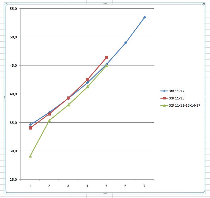

Если ты поставишь звезду 33 и 11-15, то получится просто исключение двух верхних передач. Что в принципе для 4х не принципиально.
А вот мой совет - использовать звезду 32 и кассету набрать 11-12-13-14-17. В этом случае можно будет комфортнее передвигаться вне трасс.
На графиках по горизонтали выбранная передача, начиная с самой большой звезды
По вертикали возможная максимальная скорость при каденсе 120 об/мин. (активное вкручивание)

Я знаю что и как будет с усилием) И путём долгих исчислений и пришёл к варианту 33 спереди и 11-15 сзади)
