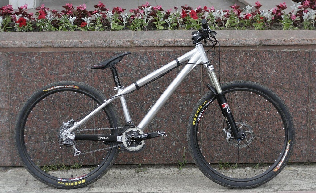

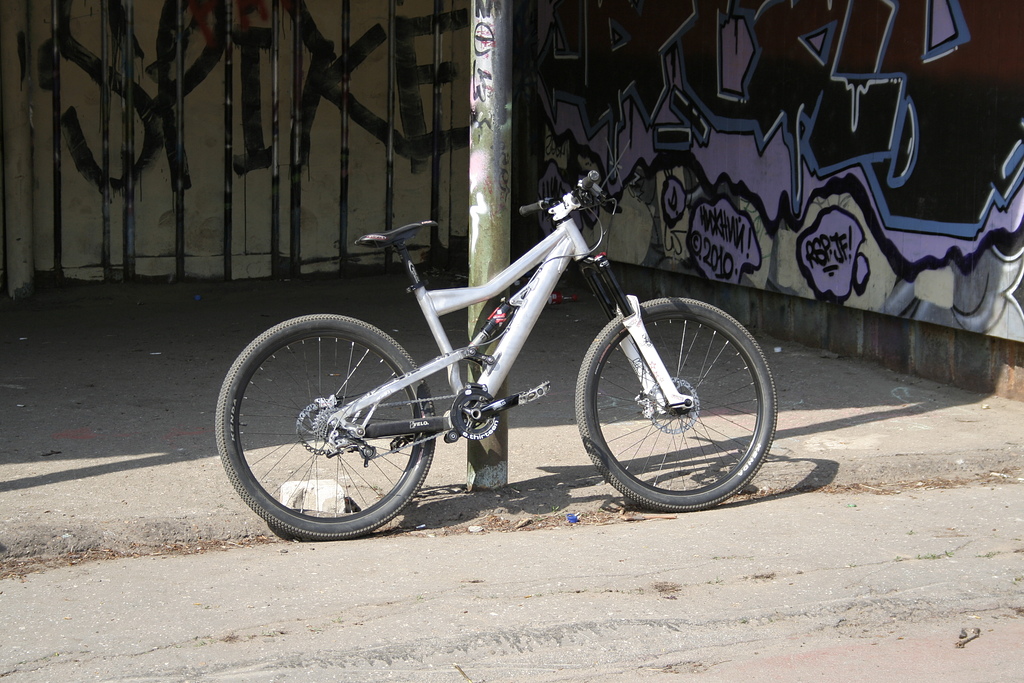

Такими обдирал:
И вот чё получается:

Такими обдирал:
ты наверное обдирал стальную раму? я когда давно обдирал такойже щёткой руль алюминевый то потом 3 дня шкурил ибо неровности после неё были просто огромные.
P.S. фотки та дрязнят

Рамы самые настоящие, алюминиевые)) Просто всё зависит от самой щётки, её жёсткости. Есть конечно такие, которые из проволоки 2мм сделаны))
СТП вообще до сих пор у меня блестит, старк немного потемнел.
Естественно если ставишь себе целью не просто снять краску, а потом ещё и заполировать до зеркала, то щётка будет лишним инструментом. Но в таком случае приготовься долго-долго дрючить трубы мелкой наждачкой например.
