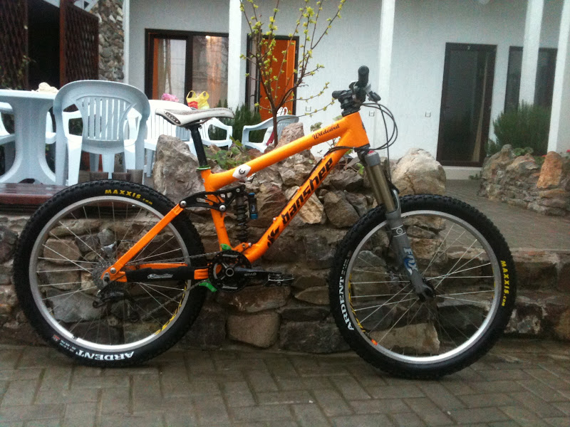

Катал я себе дёрт на районе (на ЭТОМ), пока не познакомился с парой-тройкой скоростных гонятелей и не захотел попробовать себя в гоночных дисциплинах. В процессе долгих и мучительных выборов мой глаз пал на этот транс, который я благополучно и прикупил.
Не то, что бы меня что-то не устраивало, но кое что я переделал "под себя" и вот те на. Мой байк.
рама - Giant Trance X 2009
вилка - Rock Shox Reba XX
аморт - Fox rp23
втулки - Xenium (горы покажут, пока в раздумьях по поводу Хопов)
обода - Syncros DP 25
спицы - белые (менять буду вместе со втулками)
передняя покрышка - Schwalbe Rocket Ron 2.1 стальной корд =(
задняя покрышка Schwalbe Racing Ralph 2.1 кевлар
покрыхи для говен - Tioga Black Turtle 1.9
якорь - приехал вместе с вилкой
вынос - Holzfeller 40mm
цепь - едет Shimano XTR в качестве запасной, пока Sram 991
руль -Onza
кольца под вынос - карбоновые
подседельный штырь - Promax (в выборе, думал о телескопе один в другом )
седло - WTB Devo
шатуны - Shimano SLX
звезда - E13
тормоза - Formula Oro k24
переклюк + манетка - Sram X7 (подумываю над saint вниз + xtr на руль)
успок - MRP G2
Вопрос: какую резину стоит заиметь на мини ДХ/Эндуро эвенты? Думаю на счёт Fat Albert...
Тухленький экшн...
Естестна: благодарность Yurbas за байк, громадное спасибище TApoK за терпение и собстна за деталюхи из-за бугра, и Last Samurai как гонщику - идейному вдохновителю + за ежедневные консультации.
как вариант, maxxis ardent
Байк хорош получился
kATi_oH вне форума   Ответить с цитированием
Старый 17.05.2011, 01:09   #6
maxushonok
Регистрация: 06.10.2009
Сообщений: 659
Ю-Тюрн показался мне в общем-то лишним, хотя для ДыХа я б порой не оказался от 140мм хода. Поживём - увидим...
Сообщение от kATi_oH Посмотреть сообщение
спасибо.
Если брутал 2.4, то можно и Мэри глянуть, это уже совсем далеко в ДХ.

Сообщение от maxushonok Посмотреть сообщение
Сочный джаинт.
Кстати, ардент кевлар на 2.4 ну просто пипец какой широченный и высоченный.
Вот, для наглядности, одетые на, в общем то недрищевые, мавики 721
Старый 17.05.2011, 23:22   #9
maxushonok
Сообщений: 659
Скоро взвешу...
Аххх, дикая карта, я мечтал о ней...
Да, арденты огромны. Думаю воткну альбертов 2.4 по 750 грамм.
Менять компоненты буду по мере их издыхания, но мб стоит что-либо взять с собой прозапас в горы, кроме расходников, на случай поломок в условиях жёсткого для такого байка катания?

Поменялось седло на Selle Italia, переклюк с манеткой на х9, контакты. Добавился у меня новый велосипед. посмотри его.
Экшэна поприбавилось за много времени, ибо ездил по горам и соревнованиям.
И ещё я собираюсь продавать раму, хочу хт.
Вариантов куча (bnsh. amp, tr. bank, giant stp 2011, spec. p3 2011, norco rampage 2011, commencal abs. 4x, santa jackal 2011, nuke. snap, yeti dj, int. tazer xt, dart. phantom и т.д.).
Что взять?
Последний раз редактировалось maxushonok, 08.11.2011 в 01:04.

НРЖ -)) рама выдержит?
Старый 08.11.2011, 06:39   #14
Сообщений: 8,945
У это рамы в размере С,почти некуда затолкнуть подсидельник
Байк красив.
Старый 08.11.2011, 14:53   #15
maxushonok
Сообщений: 659
Байк красив.
Да, с подседелом беда. Я уже приглядываюсь к жоплину и его собратьям, но денег на него выделить не получается.
Сообщение от yKpon Посмотреть сообщение
Я ничего сверхестественного на ней не вытворяю, для этого есть Дэма. Ни випов, ни огромные пролёты (кроме Брянска, но там всё технично), ни уж тем более градусы и т.п. Подвеска почти не пробивалась (я в это верю).

ох, блин, не знал что транс можно так эксплуатировать. я б для таких целей на reign смотрел бы хотя бы, а лучше на эндуро сл или питч. но вообще, зачет, если не сломается - значит хорошая рама и скил отличный.
но я все равно транс вижу с передним переклюком)

Я знал, то когда-нибудь кто-то на этой раме соберет не трейл-байк а 4х и иже с ним!
Всё равно не влезет,будет ощутимо торчать,и будешь %===D цеплять за седло

Хэй хэй хэй. Если вдруг кто прочитает. Какой самый короткий в сложенном положении телескопический подседел с выносной манеткой вы знаете?
maxushonok вне форума   Ответить с цитированием
Старый 16.12.2011, 02:23   #20
Сообщений: 8,945
РеверБ есть 380мм
