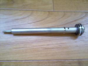

У меня вилка Marzocchi 55 TST2 2008 года. С момента покупки блокировка толком не работала, или работала через раз. Но так как я использую вилку в основном для прыжков и агресивной "Пересеченки" блокировка была для меня бесполезной функцией. Ну не работает и хрен с ней, подумал я.. Но через некоторое время масло из картриджа стало уходить через верх, где находится шток регулирующий блокировку. Причем травить масло стало все сильнее и сильнее. И вот решил разобраться с проблемой раз и навсегда и убрать блокировку вообще.
Откручиваем крышку картриджа.
Сливаем масло.
Выкручиваем шток регулирующий блокировку, который находится в головной части картриджа.
Вытаскиваем злополучную конструкцию. (Убираем её подальше..)
Достаем Болт с отверстием, через которое проходил шток регулировки.
Берем новый болт, без отверстия, Две тонкие шайбы, Два резиновых колечка, Гайку подходящую к болту.
На болт одеваем сначала шайбу, затем резиновое колечко, затем вставляем его изнутри в Головную часть картриджа. Затем надеваем на болт второе резиновое колечко, затем шайбу и гайку. Затягиваем без фанатизма:-) Наливаем масла примерно половину, затем вставляем поршень отскока и задвигаем его до конца в низ. Затем наливаем масла до уровня, позволяющего закрутить крышку картриджа. (Примерно 2 см от края) Закручиваем крышку и проверяем работу отскока. Если поршень работает не на весь ход, блокируется не дойдя до конца, значит нужно немного слить масла. Вобщем уровень масла достигается опытным путем.
Вот собственно и все.. Отскок работает как часы. А так же я избавился от блокировки, которая мне просто не нужна
Собираем все так же, только без механизма блокировки.
В сборе получается так..
Можно поставить Топ Кэп на место, правда он сейчас не работает

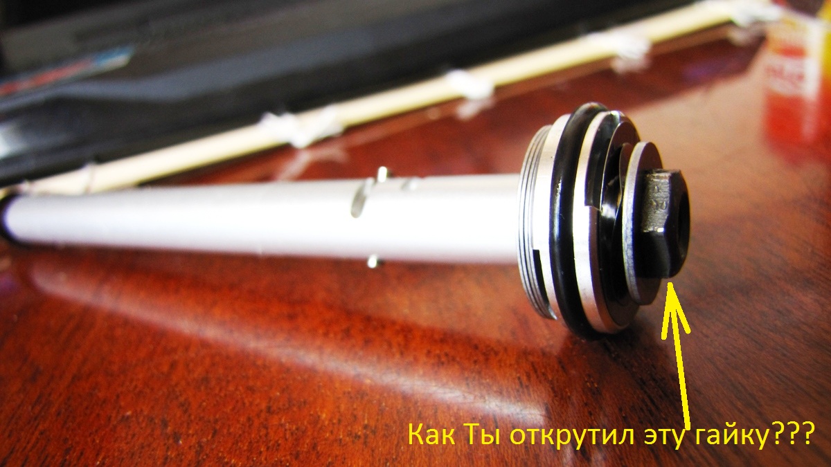

А сделать платформу из неё,не?Всего то убрать 3 шайбы из 4,я так сделал,получился пропедаль)

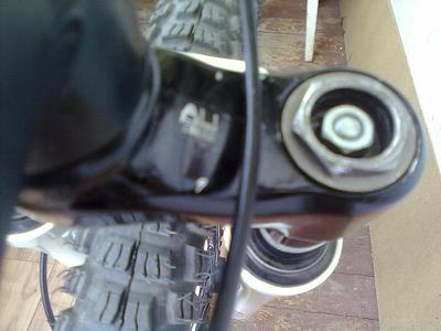

что то не совсем понял как это сделать? можеть описать как ты разбирал поршень блокировки, что от туда вынимал и как эта конструкция работает в деле? реально "платформит"? регулировка работает, и что даёт? масло наливал полный цилиндр?
вот тебе пару фоток. можешь на них показать что да как?
и как ты открутил "ту" гайку на фотке?

даа.. ломать не строить. Вот бы автор поставил блокировку туда где ее нет, это я понимаю. а так.. скукота.. И да, степень блокирование регулируется шайбочками
