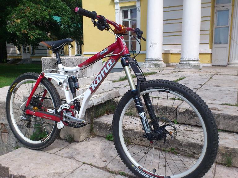

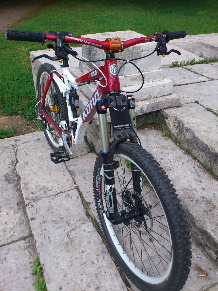

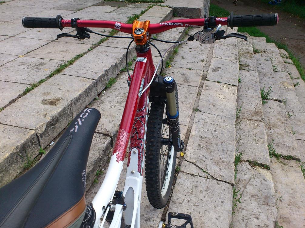

Помнится ктото выкладывал Стаб Делюкс с воздухшной вилкой\мортёром, и называлось тема "Система воздух-воздух")

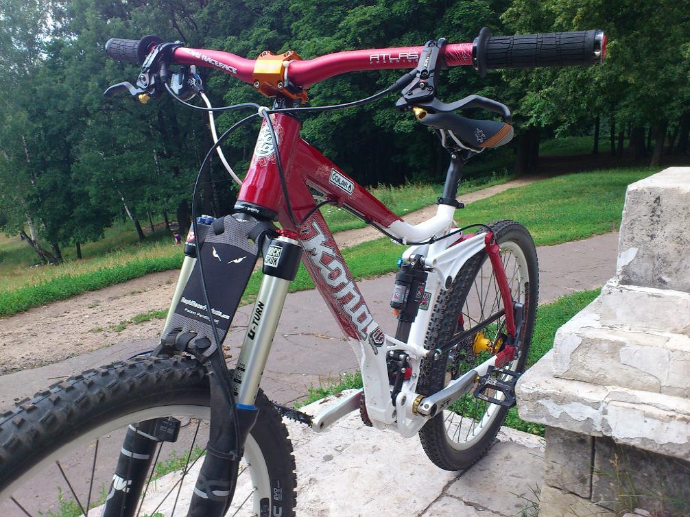

Комплектуха:
Рама-Kona Coil Air ’09 M 17" D.O.P.E. 135*12
Вилка- RS Lyrik 08 Solo Air
Амморт – Fox DHX Air 4
Тормоза - Shimano Saint
Роторы - Snimano XT 203
Руль – Race Face Atlas FR 780mm 0.5
Вынос- Straitline Split Steerer
Успок- e13 lg1
Подсидел – Pazazz
Седло- WTB Pure V LTD Kona(10 Штук в России, 7 ещё лежит на скаде)
Цепь - KMC X9 SL
Шатуны- Shimano XT
Звезда - E Thirteen 36t Red Rocket
Каретка- Shimano Saint
Кассета - Sram pg-970 DH
Переклюк\манетка - Sram X9
Рулевая- FSA SXE(на замену уже почти приехала Nuke Proof Warhead)
Педали - Nuke Proof Proton Mag-Ti
Грипсы- Lizzard Skins Northshore
Втулки – Nuke Proof Generator 20mm\135*12mm
Обода – Sun EQ29
Покрышки - Морда-Schwalbe Nobby Nic EVO 2.4, Жопа- Maxxis CrossMark 2.25
Камеры - Schwalbe DH
Ну и по мелочи:
Колпачки ниппелей - Da Bomb Крестом,
Велокомп - Cat Eye Velo Wireless +
Рубашки переключения - Шимано
Защита пера - Lizzard Skins
В двух словах об впечатлениях: До этого был вот он http://forum.dirt.ru/showthread.php?t=181437&page=2, ещё до этого был он http://forum.dirt.ru/showthread.php?t=136725&page=3

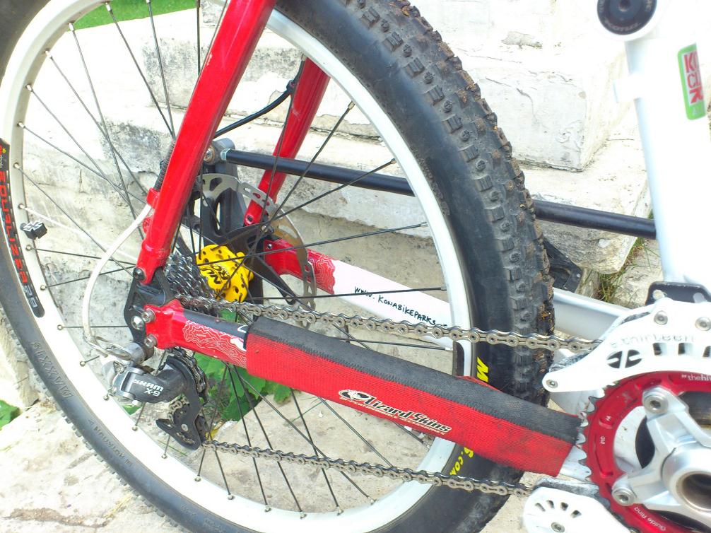

Так вот после них у этого задний трехугольник кажется ватным(Из за перьев, проходящих к каретке снизу), поэтому жопу болтает только в путь.
Перестановка положения волшебной пружины в верхнее состояние делает байк чуть выше, короче, но при этом волшебная пружина работает только на серьёзных ударах.
В нижнем положении пружины колёсная база совпадает с колёсной базой Аленя 07 года ростовки М, байк становится очень длинным, низким, каретка замено опускается, и волшебная пружины начинает работать на отработу ударов о среднего.
Вообще пружика добавляет хода конкретно, с начала сезона ни разу амморт не пробил, когда амморт уже сработал на процетов 70 хода, пружина начинает сама уходить, тем самым добавляя.
Короче ДэАшИкс и так кажется бездонным, а тут ещё и пружинка)
Байк собирался для поездки в магнитку, но, к сожалению, из за повышения на работе, про отпуск пришлось забыть.
Прилагаю много фоток, чтоб можно было всё рассмотреть

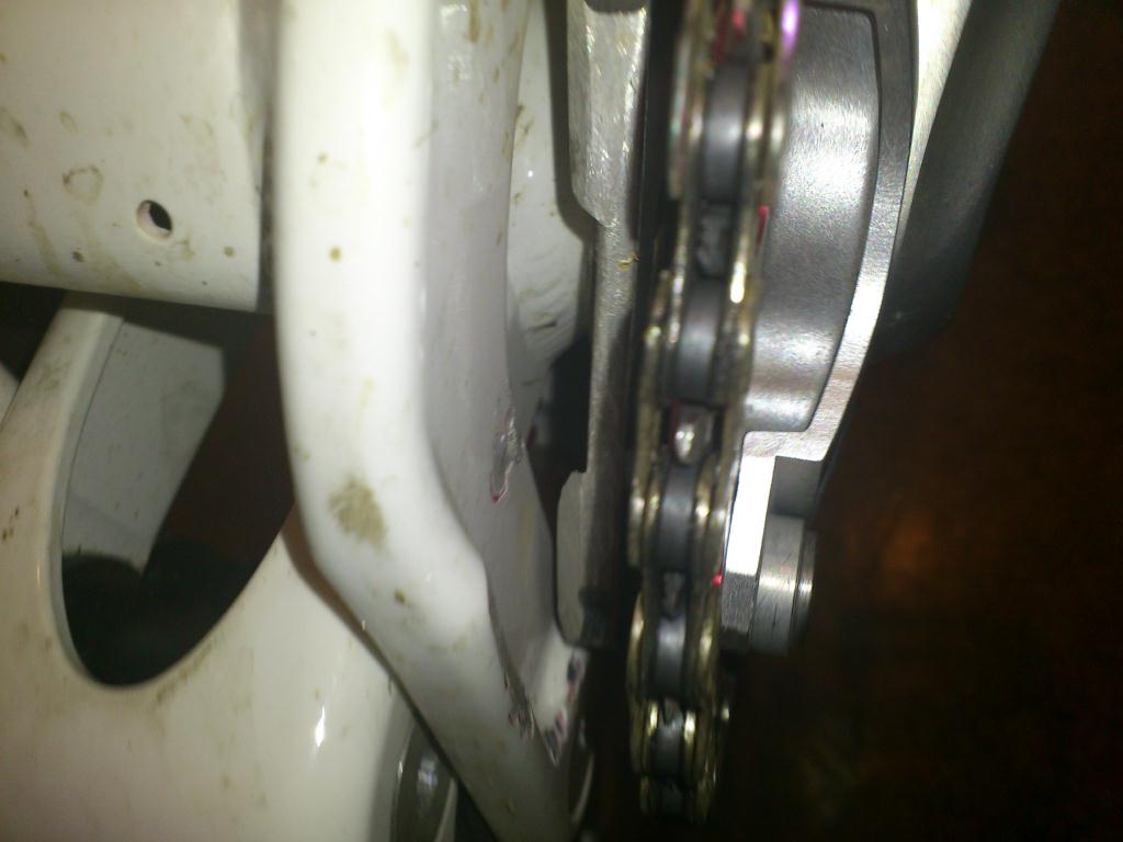

покажи фотку кареточного узла с успоком снизу.
две недели назад собирал другу вел на такой же раме - отловил много гемора с е13 лг1+. в итоге оставили без успока пока.. но осенью ж в горы - надо озаботиться

передняя покрыха специально перевёрнута?

Сообщение от spidem
Хехехе, я тоже мучался.Короче одно решение-стачиваешь от ушка до ушка(крепления тако), само тако выбрасываешь(ну не встанет оно туда), в разжатом состоянии подвески сами перья звезду защищают.В сжатом-да, пусть возьмёт звезду запасную.
Если так всё оставишь-при сжатии подвески банан будет знатно тереть по перу(стачивая его, и препядствуя работе подвески-кстати очень сильно ощущается)
Вот тебе фотка.
Вот там где сколы-это банан не резанный потёр.
Короче, как говорил один знакомый, одной пользователя сайта "болгарочкой его, болгарочкой"
Сообщение от Sekireff
Нет, это правильная установка.швальба вообще такая.Что викед выллы были у меня, что эта, так кажется, что неправильно.
Однако логика в такой рисунке протектора есть.
