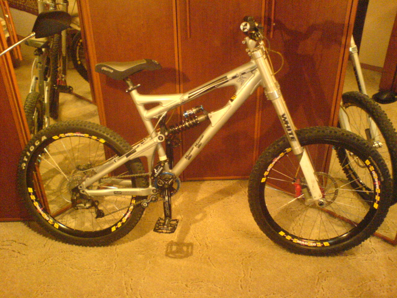

Раму ждал добрых полгода по предоплате, но не зря, всем очень доволен, оцените:
рама: Santa-Cruz VP-Free Silver M
аморт: FOX DHX 5.0
вилка: White Brothers DH 2.0 (Из С.Ш.А. заказал небольшой апгрейд в левую ногу для пружин, теперь меня эта вилка прёт) 2004.
тормоза: спереди XSIV DBH 12 Disk 200
сзади XSIV DBH 8 Disk 160 (планирую заменить на 200)
система: Truvativ Holzfeller
каретка Truvativ ISIS GIGA PIPE DH
звезда Middleburn
педали Kamigawa
переклюк shimano Saint (для того чтобы поставить переклюк, купил в Соколах ось от маятника мопеда и использовал её вместо оси заднего колеса, работой девайса очень доволен)
манетки shimano deore LX Gold
касета Sram 990
цепь dura-ace xtr
успокой Roox roller-coaster и Chaindog
седуха Funn
руль Roox torque bar
вынос титановый made by Ижевский завод
рулевая колонка Tange Techno Glide (стальные чашечки)
грипсы DaBomb
заглушки Atom
переднее колесо:
втулка Hope Bulb 32’
обод Intense MAG 30
спицы DT champion 2.0
покрышка Nokian NBX 2.50
заднее колесо:
втулка Hpe bulb 150x12 32’
обод Intense MAG 30
спицы DT Champoion 2.0
покрышка Tioga Factory DH 2.30 R

Красавец! Как приятно когда человек не гонится за Монстрами, даблвайдами и прочими извращениями!
Просто конфетка Вилка ОЧЕНЬ в тему.. Тока седушка на четвёрочку.. а как тормоза?

Байк очень зачетный, нечасто встречаются такие!.. Но как без защиты рамы от вилки/наоборот (не помню как эта хрень называется..)? Покоцается же все.

Отличный байк!!! Единственное, что бы поменял не из личного мнения - это NBX
Расскажи про вилоку, как работает?

Тормоза очень нравятся, особенно DBH 12, но сзади всё-таки не всегда хватает мощности, так что хочу поставить 200мм
Chaindog долго настраивал и подгонял, ни разу за всё время, а уже почти год так стоит(на другой раме), ни разу не слетала цепь
Да всё не могу отбойники найти на вилку подходящие, раньше спешовские грипсы, пополам разрезанные, стояли, думаю опять что-то такое же поставлю. Пока рама не коцается, 3 месяца на ней катаюсь

мне вилка очень нравится, после апгрейда, на последних 4 см хода появился участок нарастающего сверх жёсткого хода. В начале хода плюшевая. При температуре ниже -5 её начинает глючить:густеет масло, как следствие становится вялой. ну и немного не чувствительные настройки.
В общем, не жалею нисколько о её преобретении, только в обслуживании туго, Веломир не может справится с поставкой комплектухи для неё, только сальники, а остальное извольте сами через и-нет

Вел действительно чумовой, отличный самосбор без закоса в стритец и позерства.
ТОЛЬКО.. Почему тормозные диски не той стороной прикручены? Или это по инструкции так?

Не, так их и ставят.
