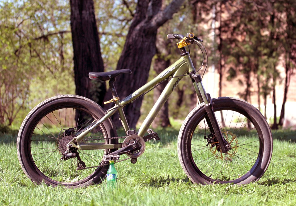

встречайте и приветствуйте
мануальнобаниковое вейтвинерство средней степени,
или стритовый антистритец для стритка.
круглосуточный игрок и надежда c гоночным лицом
Рама dartmoor - 24 player 2010
rear триангл - 360 мм (подпилено)
верхний tube - 546 мм
Вилка: - manitou r7 rmd 100 mm / 80 psi for 62kg наездник
Руль - easton monkey lite 660мм копрон
рулевая чаша - straitline
вынос - дармур панки
Рулевая: - fsa orbeat xtreme
грипсы: - ody
Система: - Truvativ Stylo OCT 1.1 (rockring free)
каретка: - gxp
спрокет: - 32т raceface
бонки: - reverse
педали: - dmr vault
обода: - alienation deviant
покрышки - кне мас2 park (mac2 dirt)
задняя втулка: - hope pro 2 evo trials
тормоз: - hope race evo 2
ротор: - avid g3 CleanSweep 160мм
седло: - octane one pivotal
подс. зажим - straitline
(фото 2013 на 2 странице )
конечно, наверняка многих удивит, а кого-то вполне огорчит такой набор
компонентов, однако сразу оговорюсь, что невысокий банник и относительно стабильный мэнуал пока продолжают радовать.

по теме:вынос ужасен!!!!!вилку до 100мм,и в целом норм байк)

вынос конечно не самый эстетичный, но он решает проблему высоты с этим рулем, почему-то мне очень комфортно именно на такой высоте..
раньше руль был бадабум3д и обычный вынос, так я добился желаемого ))

удобно тебе так потому,что у тебя наверно рост большой?
а проблему высоты руля,лучше решить,собственно,высоким рулём,а не триальным выносом.

а насчет высот высоты - вот не знаю, какая разница между
низкий вынос + высокий руль и средний вынос + средний руль....
то сочетание, которое есть сейчас, значительно выигрывает по весу....

норм, только каретка в небесах, стоит имхо согнать вилку, или не напрягает?

Asgaroth - резина - kenda flame 24 3-0 ) - по мне так красивей газиков, и кстати весит по моему меньше чем камеры трешки)) конечно тонкая и ненадежная, но каков накат )))
koshey - вилку сгонял - там крутилка удобная, но поскольку мой стиль - всевдострит - "онли бани, мануал, бани-ту-мануал и мануал-ту- бани" ))
то мне так удобней
с его-то весом и 130 хода он выдергивается одной мыслью )
можно мажорно выйти в мега низкий мэнуал медленно и плавно отклонившись назад )
хотя, если я правильно понимаю теорию, с высокой каретой и легким выдергиванием снижается максимальная банни высота.., не знаю
не ощутил.. так реально удобней.
кстати, буду благодарен особо извращенным лайтерам насчет подсказок про дальнейшее облегчение ( не предлагать: дрилинг, пилинг, брейклесс, жесковилинг, комбоседлинг)
облегчать, по-моему некуда, просто ради прикола ))

Плоский вынос, вилку согнать до сотни и будет отлично.
