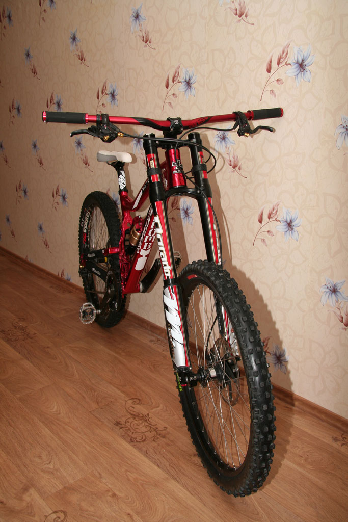

Итак, байк этот собрал давно, еще в конце лета, но в силу некоторых жизненных обстоятельств, на несколькок месяцев на байк забил.
По комплектухе расписывать не буду, а вот а раме немного внимание заострю. О смене рамы задумался сидя вечерами в Морзине, насмотревшись за день на альпийских склонах на всевозможные пепелацы. Хотелось мне ожнорычажку, с рулевой 64-65 и ходом больше 200мм. После долгих сомнений взял таки Бомбу.
Немного характеристик:
Угол рулевой 64,5
Ход подвески 230мм
Размер амортизатора по осям 222мм
Каретка 83мм
Рулевой Стакан конический 1,5, сверху 44мм, снизу 56
Вес рамы без амортизатора 4300гр
После SC V10 от однорычажки ожидал сильной раскачки, и более жесткой работы, онако подвеска превзошла все мои ожидания. Раскачка существенно меньше чем у V10, из за этого рама ллегче разгоняется, ощущается более собраной. Работа подвески не вызвала никаких нареканий, даже показалась более чувствительна на мелочи. Педалкик так же меньше чем на V10. В целом рама ощущается менее податливой, более верткой и управляемой чем ВиТен 2007г. Характеристика сжатия очень сильно отличается от V10, рама расчитана на пружинные аморты, воздушку без переделки камеры использовать нельзя.
Рама явно не лайток, несмотря на тонкие трубы, толщина стенки весьма внушительна, что слышно по звуку, если постучать. Сделанно качественно, без каких либо нареканий.
В целом, рама полностью изменила мое мнение о современных однорычажках, отличная работа, недостатки сведены к минимуму, по моему глубокому убеждению, при выборе современной ДХ рамы, внимание на тип подвески стоит обращать в самую последнюю очеред. Это к слову о взорванных стереотипах
Фоток ин экшон пока нет, так что пусть будет у стены с цветочками, весной-летом добавлю нормальные с этим байком.
На данный момент Планируется заменить рокринг и вынос на ансверовский интегрированный.

Да, седло явно боится выноса, попятилось бедненькое назад.
Старый 07.12.2011, 23:21   #7
DarkWit
Регистрация: 12.01.2007
Сообщений: 8,515
Сообщение от D.I.R.T. Посмотреть сообщение
так сделано специально. почему то на раме седло сдвинуто в сторону руливой, относительно каретки, и как бы нависает над кареткой. мне так неудобно, поэтому поставил подседел со смещением и седло сдвинул назад.

единсвенный вопрос) как ты закрепил переделку аморта?)))

ну ниче так)))
винтиком зажал. Вообще даже без винтика эта зараза так прилипла на резинках, что снять не мог.

Клевый. а меня тож седло максимально назад и подсидел с ситбеком и вполне удобно. (да и главное чтоб седло для жопы было удобно а не глаз радовало)

Как-то на кочке читал коммент мол у царь бомбы траблы с качеством покраски? Что можно сказать по этому поводу?

Сообщение от ACTMATuK Посмотреть сообщение
Он по-своему прекрасен!
не заметил. рама покрыта слем полупрозрачкрасного лака. подтеков нет, вроде бы лак. В общем горы покажу. Главное не покраска а металл

вроде на фотке ты не совсем невысокий
но по красному велику есть ощущение что с размером в сторону уменьшения ты таки прогадал
