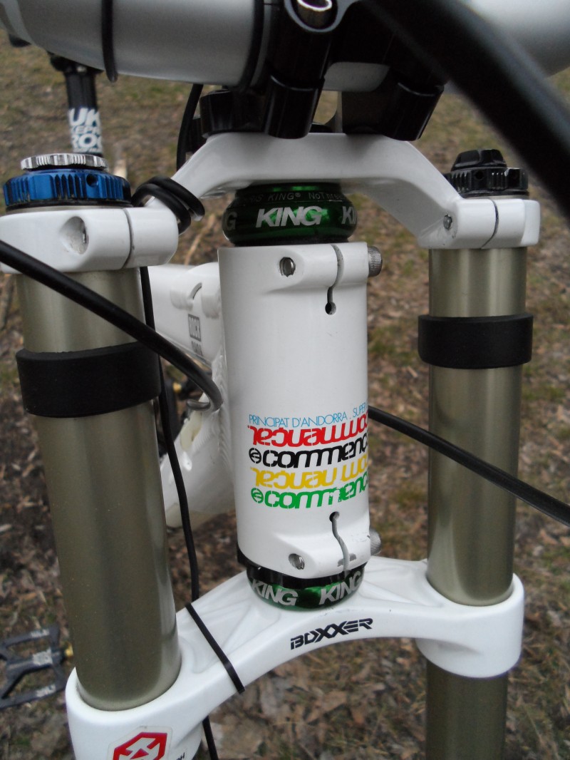

Ты не рассказал как восстановил покрытие,просто любопытно)

Безимянный, вел ты создал классный, прими поздравление, но фотографируешь, извини, плохо
И ещё сорри за нубство: рулевая выглядит как надругательство, и над байком, и над крис кингом. Неужели ничего более подходящего не нашлось?
рулевая пришла вместе с рамой и не менялась.

Мои поздравления, и интересная история, в плане переживаний, и как ты к этому пришел, не сказать, как до такого докатился
Вот только рулевая чуть портит вид, да и мне кажется не очень удобна.
Имей она чашки меньшей высоты, можно было бы не меняя корону на высокую, чуть с гео поиграть, выбег вилки увеличивая к примеру, угол делаю чуть острее. Просто практический аспект. Вдруг понадобилось бы посильнее заострить.
А так, все эти 18 из 200, конечно очень круто, на сколько необходимо - вопрос, но хозяин - барин
ЗЫ. Эпос не потянул.
Спасибо!!! да ты прав я плохой фотограф))) фотик у сестры отжал на время и фоткал на авторежиме.
И как уже Вова писал, мне рулевая пришла с рамой вот, решил оставить

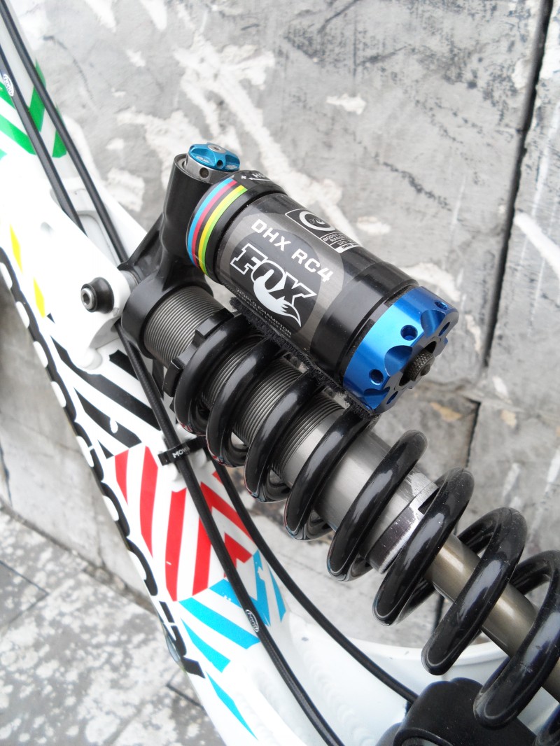

Ребята я честно не знаю в чем примочка DXH RC4 World Champion от обычного амора DXH RC4 может кто знает напишите.
Но вот ссылка на пинкбайк http://www.pinkbike.com/news/fox-rac...bike-2008.html
